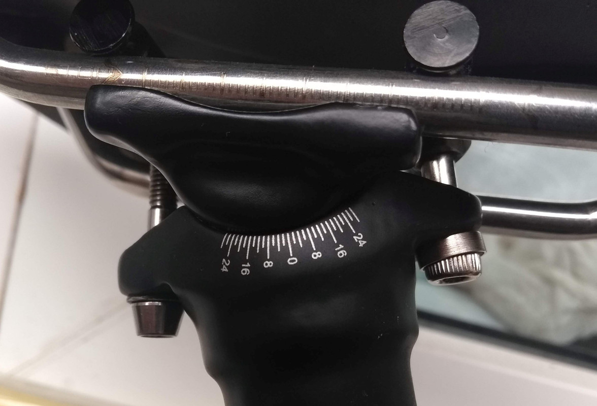

    По умолчанию Болты для подседела со сферическими шайбами - где взять?
    Родные болты от китайского карбонового подседела не имеют сферических шайб (см. левый болт на фото), из-за чего нагрузка на место прилегания получается очень неравномерная. Где можно взять отдельно болты с такими шайбами (как правый на фото - снял временно с более грамотного алюминиевого подседела GUB GS)?
