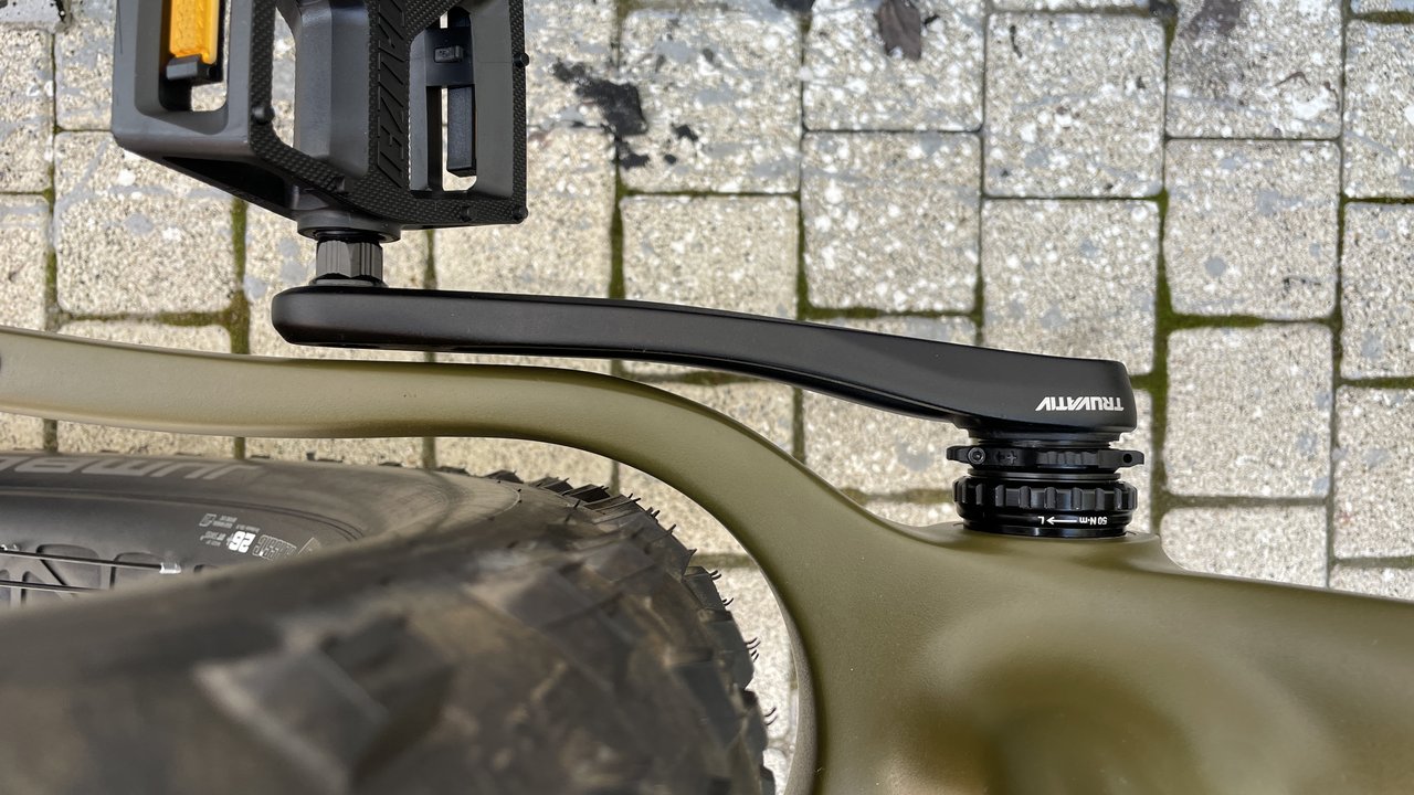

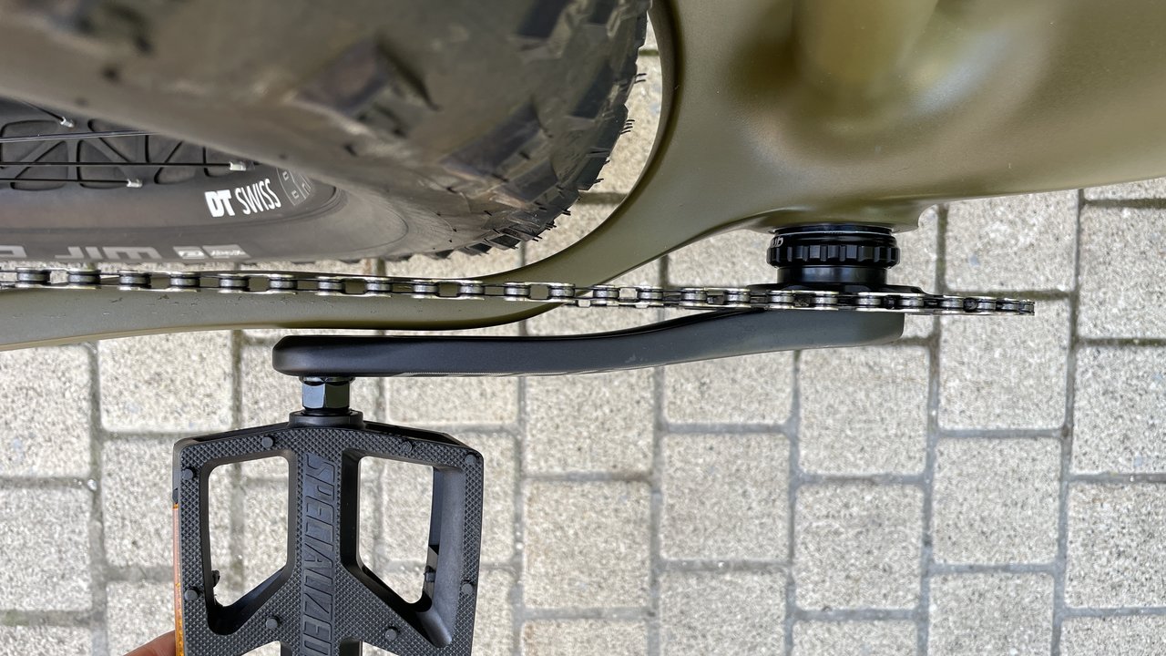

  5. #435
    г. Нижний Новгород
    21,665
    97
    Цитата Сообщение от Товарищ Сухов Посмотреть сообщение
    Ледокол...?!
    Значит с просветами в перьях всё плохо, и никакие заявленные 5,0" туда не войдут... даже полноценные 4,8"
  6. #436
    10,940
    5,05" 5,0" - конечно, нет.
    Вот - джимы 4,8" на 80 мм ободах.
    В общем, в зависимости от конкретных моделей и экземпляров - надо смотреть-примерять... насколько они будут объёмными и кривыми.
    Может быть, как-нибудь и будут там крутиться, "на тоненькую".
    Последний раз редактировалось Товарищ Сухов; 04.09.2022 в 13:34.
