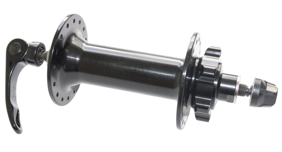

    В триал-спорте есть забавная втулка на "промах" Cycledesign FRONT FAT HUB QR 9ММ
    В состоянии "из коробки" имеет сборку RDS - от дропаута вилки до плоскости под ротор тормоза будет 15 мм
    Но если переставить ось и соответственно колпачки слева направо, то получим 10 мм стандарта FDS
    Единственное - ось хоть и стальная, но в диаметре стандарта 9 мм, не 10
    Передних приличных фэт-втулок с QR 10 мм я не видел, там стандарт 9 мм, а все дропауты и передние и задние давно на 10 мм. Привет маркетологам. На 10 мм бывают передние совсем дешевые на насыпи с М10 осью.
    Есть мысли, как передать им привет от наших токарей через колпачки из стали 4Х13
