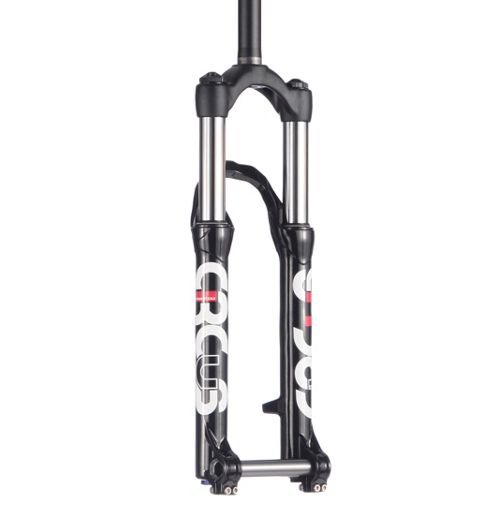

    Заметил тут очередную забавность в модели Р.3 2017.
    Спеш, как всегда, очень любит заказывать спец-версии железок (не как куб только наклеечки в цвет). Конкретно в этот раз это стала спец версия Маниту Циркус с быстросъёмной (!!!) 15мм осью, вместо стоковой 20мм на 5 болтах у ретейловой вилки. Скорее всего это просто штаны от Марвела, но всё же прикольно.
    На пресс-фотках и на офф. сайте вообще стоит 15мм ось под торцевой шестиграник, как на Мотыге2.
    vs
    офф сайт с фоткой: https://www.specialized.com/us/en/p3/106415

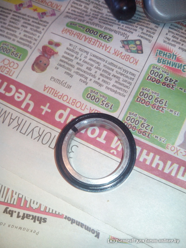

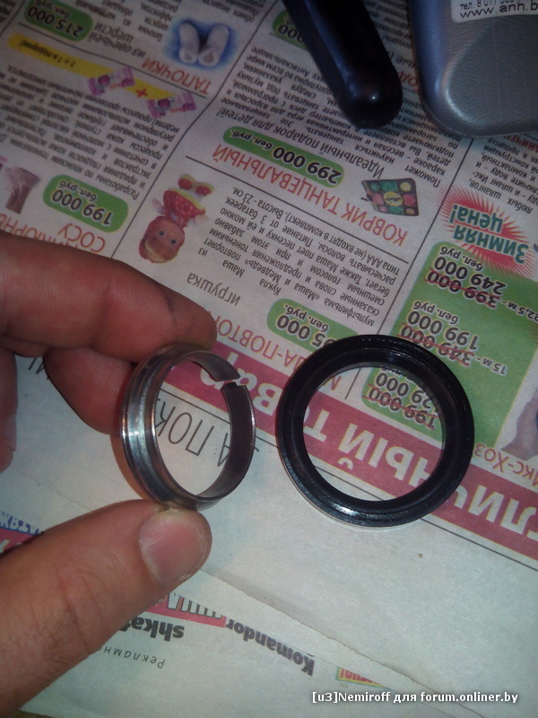

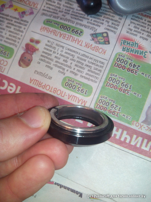

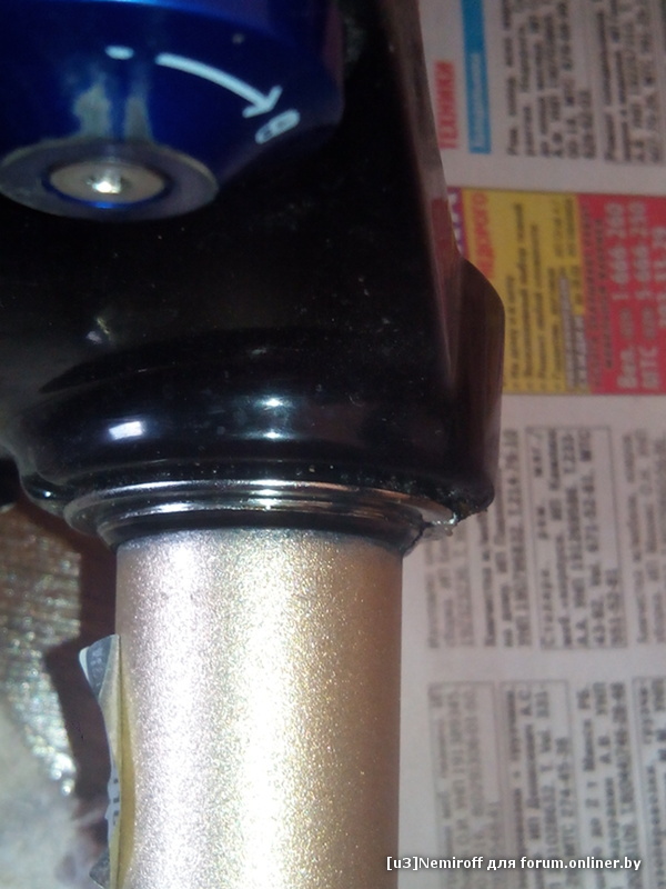

    Всем привет.
    Помогите разобраться. Имеется Rockhopper Comp 29 (2014). Стоит стоковая вилка RockShox XC28 с прямым штоком.
    Какие требуется заменить подшипники, кольца, чтоб установить вилку под конус?
    Подскажите на примере этого сайта http://www.chainreactioncycles.com/b...&sort=pricelow
    Сделал всякие замеры для наглядности:
    как мы знаем рулевой стакан как бы под конус имеет форму
    далее имеем два одинаковых подшипника, верхний и нижний.
    внутр диаметр 30.5, внешний 41.5-42
    верхний подшипник имеет разрезное упорное кольцо, вкладываемое сверху.
    нижнее упорное разрезное кольцо (поленился переворачивать фото)
    внизу в стакан запрессовано упорное кольцо. внутр диаметр 34, внешний диаметр (по плоскости запрессовки) 52
    посадочное в стакане

    Тебе нужна нижняя чашка-переходник, типа такой http://www.chainreactioncycles.com/r.../rp-prod124574 версия EX44-40 - B5
    Она прессуется вместо нижнего подшипника в стакан и позволяет установить конусный шток. При этом немного заваливается угол рулевой, так как стакан как бы немного поднимается на высоту нижней чашки. Читай комментарии на чейне внимательно, бывают подставы со стаканами, не всегда подходит.
