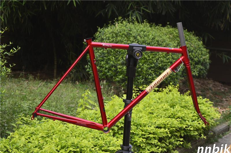

Красивый велосипед!
Как раз вчера обдумывал план замутить подобный, красная рама и обвес хром. И тоже смотрел на систему 105 5600
Бар энды чьи, Диа-Компе?
