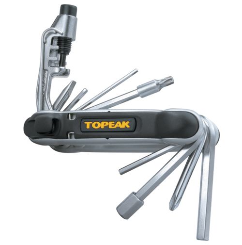

    invin, у меня она в мультитуле, например. Единственно - нужно выжимной болт выкрутить, чтоб не мешал.
    Да и закручивать-то в основном пальцами, а выжимкой только окончательно затягивать. Ну и если камерно - то можно и вовсе камеру вытащить (в моем случае так и было, человек как раз стоял с камерой в руках и не мог понять, почему спустило - оказалось в новой камере вставка престы плохо затянута была с завода).
