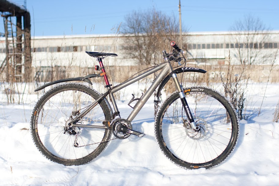

    Красивый крокодил.
    Теперь нужен прямой руль и, наверное, вилку можно и на 100 мм уже поставить вместо 85.

    Да, посадку надо бы более лежачей сделать: и руль прямой и колечко убрать из под выноса, и может быть чутка длинее вынос поставить с отрицательным углом. насчёт хода вилки: а надо ли оно мне? тем более что я сейчас остался без вилочного насоса

    нафига менять? тем более на титановый? алюминивый гнётся как незнамо что, а уж титановый будет колбасить. подседельник же по диаметру тонкий.
    всё таки гнутые задние(s-образные) перья на титане нафиг не нужны, как тут кто то выше сожалел об этом. если бы заранее знал о том какая будет рама прие езде, я бы точно заказал чтобы задние, как минимум нижние перья, были квадратные в сечении

    хорошо, но лучше бы обода одинаковые
    и чтоб не было этого ужасного заднего крыла...
  5. #35
    обод едет. а то передний не выдержал моих издевательств. крыло обязательно будет! только не такое как на атоме, полноценное фуллсайз

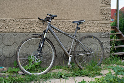

    А в чем прикол такой странной геометрии? Ну, я понимаю, Эпик - низкая труба, низкий рулевой стакан. А здесь - высокий рулевой стакан, и верхняя труба идет резко вниз, получаем сильно высунутый подсидел не понятно ради чего. Эстетически такое выглядит странно.
  7. #37
    Котовский, посмотри 29er малой ростовки, они все такие стакан был бы ниже на 30 мм, если бы рулевая была интегрированая

    новый виток крокодилостроения

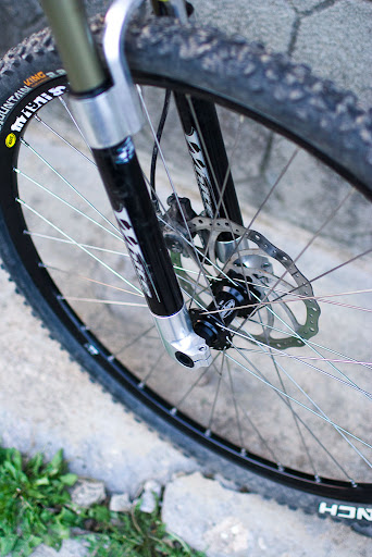

    поставил 8" ротор
    остальные фотки http://picasaweb.google.com/sergeysy/PLEJx . правильный грязевой зазор для говноПВД

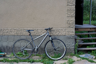

    новый сетап
    остальные фотки тут http://picasaweb.google.com/sergeysy/bMrDFE
    под замену просится вилка с ходом 130-160мм

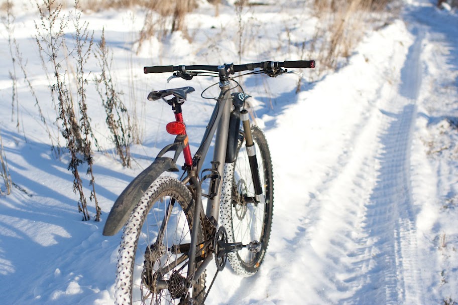

    этап хреносозидания для себя считаю прошедшим не зря
    была мысля собрать тунайнер на базе lenz leviathan или lenz behemot, но жаба задушила. но эра водопроводного титана заканчивается, наступает люминевая эра в виде orbea lanze 29er+White Brothers Magic 100 под ось
    ---------- Добавлено в 21:19 ---------- Предыдущее сообщение было в 16:51 ----------
    зимне-грязевой конфиг. не долго мне осталось на этом катать)
