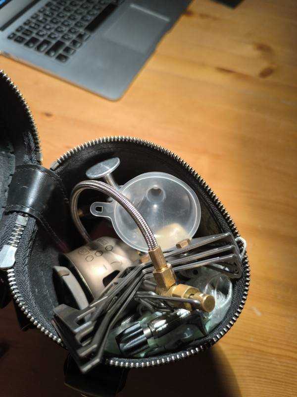

    Перешел на использование алкилатного бензина...По цене и удобству-максимально выходно.Горелка очень высокого качества.Куча расходников в магазине.Из кожи мне пошили бокс для горелки и зипа к ней...
    Для прочиски жиклеров купил иглы для чистки жиклеров принтера на Али экспресс.
