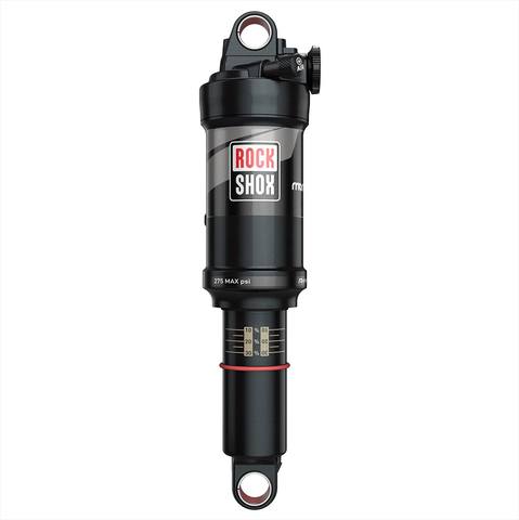

    правильно ли я понимаю что у monarch r нет возможности нацепить кольца, увеличивающие прогрессию? в доках какаято путаница
