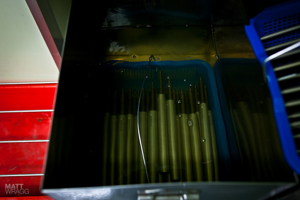

    ну не обязательно азот, чистый московский воздух тоже намано будет, особенно после погружения в вакуум, ибо отстаивать их неделю в маслянной ванне полный бред, не?
    кстати зачем это?
    After assembly the dampers are left to rest in oil for a week to make sure they are correct. If there is a problem the damper will extend during that time, so the faulty units can easily be identified and removed from production.
