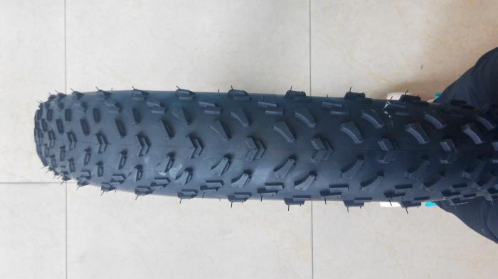

    Кто знает что это за резина? Вроде 26 на 4.0
    Не потрібно пояснювати свині, що вона свиня. Прийде час і вона піде, або її поведуть до різника, і вона це втямить сама.
