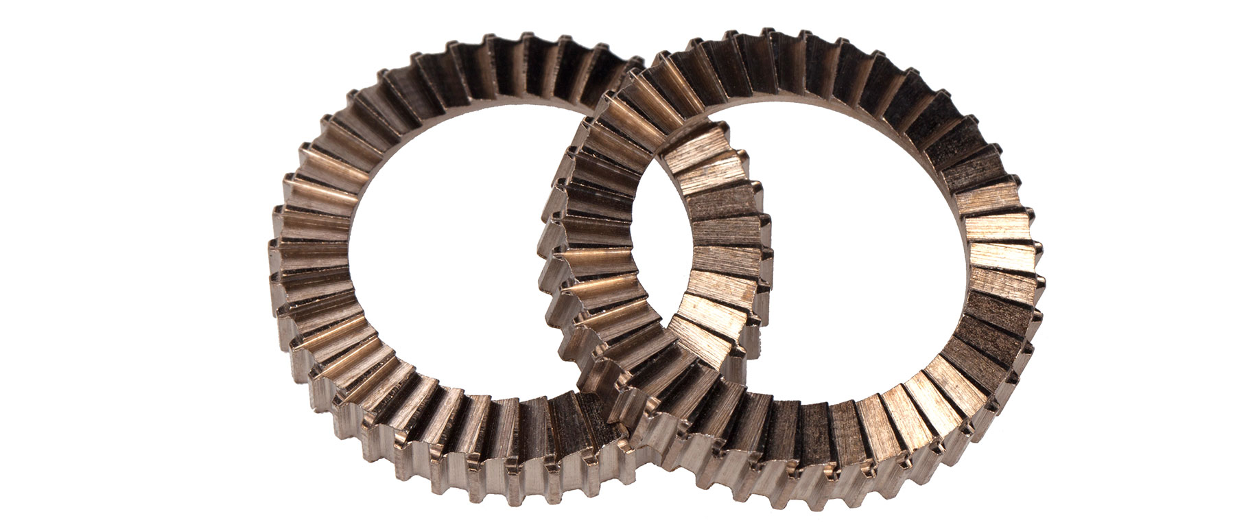

    Статистика никак не складывается.
    У меня зацепы на речете выглядят хуже, но проблем нет.
    Я легкий и слабый, но все же. Сегодня что-то около 900 с копейками ватт выдал в пике. Не проскакивает.
    ДТ оригинал тоже не панацея. Родной речет на 36 сдох. У приятеля новые втулки EXP сдохли, тоже треснул и провернулся речет со стороны втулки. Гарантии сейчас нет.
    Долго и счастливо живет 18-й речет в 350-й втулке. Но... во всех ДТшных втулках (6 комплектов) были криво установлены подшипники с завода. Вообщем что-то там про мышей и кактус.
    С собачко-втулками тоже проблем хватает. Если речет с собой можно взять запсной (кроме EXP и клонов), то от креша собачек в барабане с уничтожением оного нужно уже целый барабан с собой возить. И еще не понятно как менять кассету в дороге.
    Совершенства нет.
    что-то мне думается, что проблема в шлицах, возможно форме, возможно и материалах и вообще в размере храповика(у мавика прям крупнее) то есть, ну, по-идее, даже если останется два зуба они будут сцепляться, а проскок возникает когда кольца храповика не сходятся друг с другом полностью же
    у мавика шлицы меньше и их больше. Возможно это защищает от перекосов и подклиниваний

    Да, возможно, либо перекос, либо они плохо прилегают.
    На более старых Голдиксах таких проблем вообще нет. С новыми пошли жалобы.
    P.S. Лично мне кажется, что косяки из-за алюминиевого кольца в теле втулки, которое держит внутренний речет, но это не точно. Заказал на пробу металлическое. Приедет - поставлю и попробую с новым речетом из другой такой же втулки.
    Заказал съемник и стальное кольцо.
    Написал продавцу у которого брал втулки на али, обещает выслать новые кольца рэчета, улучшенные как он выразился

    Да, при разборке было выявлено "залипание" внутреннего кольца в шлицах втулки, пружинка кольцо не выдавливала из шлицов. Поменял кольца местами, стало лучше, теперь оба кольца свободно ходят в шлицах втулки/барабана. Но щелчки/проскоки остались. Т.е. даже такие незначительные сколы на гранях могут привести к проскокам? Могло ли это произойти из за повышенной нагрузки при вкручивании в подъем? Получается чуть ошибка с передачей/нагрузкой и рэчет под замену..?
    У голдикса, если правильно помню, нет шайб под пружины, они просто упираются в пыльники промов, с обоих сторон, вроде.
    Пружины растянуть, для начала.
    Лучше подложить шайбы с подх. ID-OD на промы.
    Проблемы с проскоками рэтчета, скорее всего, в излишнем люфте.
