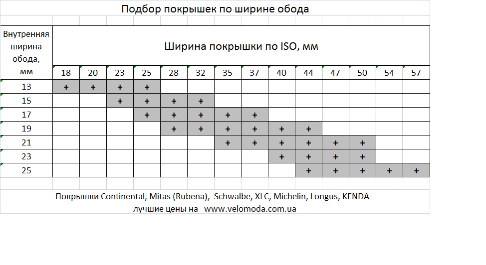

    Это самая правильная таблица . Распечатайте пожалуйста ее на принтере и положите в файлик.
    https://i.postimg.cc/sg14wJjG/2-6.jpg
    Хрень это . Есть куча более грамотных
    ---------- Добавлено в 08:33 ---------- Предыдущее сообщение было в 08:32 ----------
    Я не спец. Я в этом новичек. Что легко видеть из моей темы. Мое мнение это самая правильная таблица.
    ---------- Добавлено в 20:27 ---------- Предыдущее сообщение было в 20:22 ----------
    Ездят люди на ободах внутреней шириной 19 мм с установленными покрышками 2.25". Ездят, а что делать если денег нет на обода шириной 25 мм.
    У меня у самого на ободах 25 мм покрышки шириной 2.35" установленны т.к. не заоабатываю на более широкие обода.
    Деньги не причем

    Я хочу покрышки шириной 20 мм. Новые обода к ним по внутреней ширине 13 мм. Вопрос лишь в том на сколько спиц покупать обода. На 36 нет. На 32 как у меня сейчас. На 28 или на 24.
    Последний раз редактировалось Maxim_Sed; 02.06.2022 в 19:08.
  3. #3403
    Р-н-Д
    3,555
    13
    А насос есть качать 8 атм?
    20-мм клинчеры покупают не затем, чтобы на 3-4 атм кататься. При такой ширине, замороченный на снижении сопротивления колёс райдер уже смотрит колёса под трубки.
