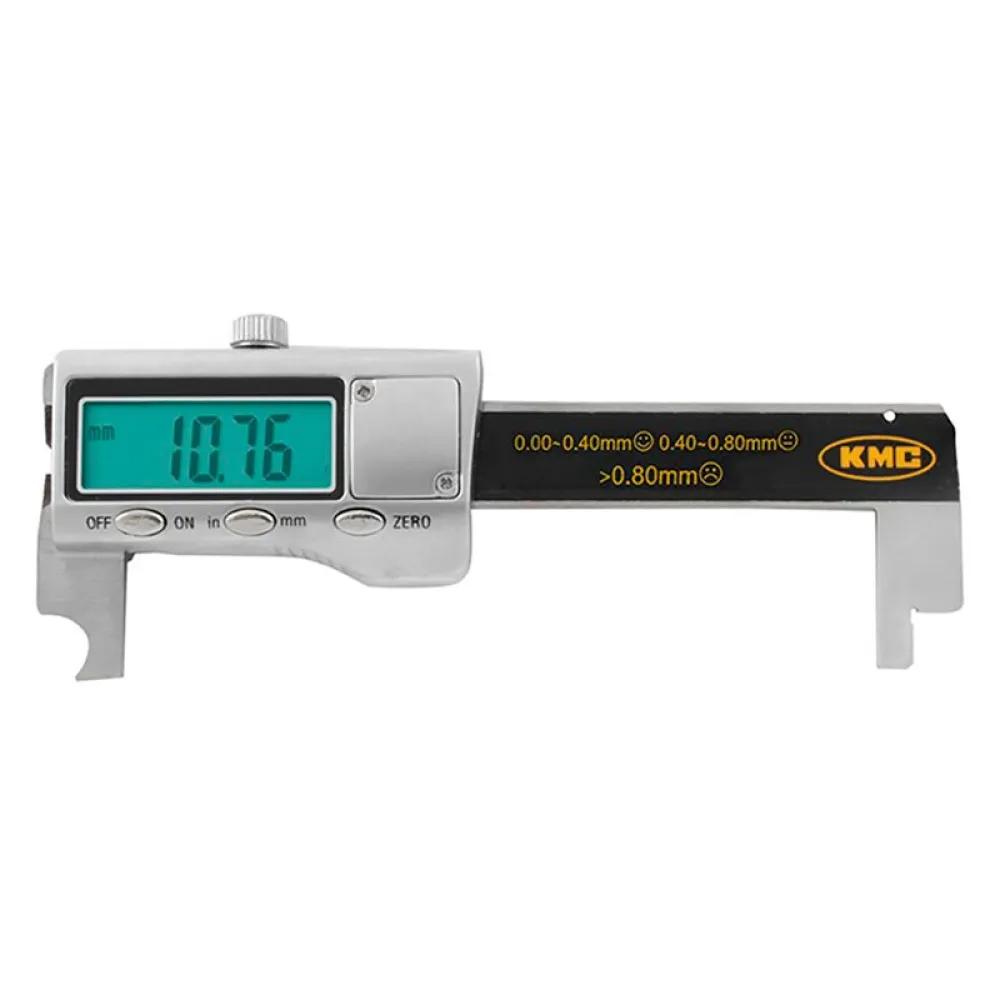

    Цитата Сообщение от Project70 Посмотреть сообщение
    "Киса,как художник художнику" я могу посоветовать вот такой калибр.
    http://xt.ht/phpbb/viewtopic.php?f=83&t=1694019
    Отличный калибр. Долго собирался купить, потом появился парктуловский СС-4, почти то же самое за 1.5тр., его и взял.
  5. #3405
    Веломаньяк Аватар для Kotofej
    Питер
    15,704
    Правильный калибр - это 7,62Х54R, 12,7Х108, 14,5Х114
    Ну и такими тоже можно пользоваться... в лисапеде.
