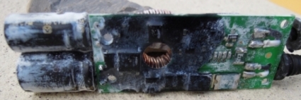

    Ота "шняга за 50 евро"-юсб вёрк от буш мюллер как раз работает отлично.Имеет официальное разрешение на зарядку айфона,гармина и тд...
    кстати эта штука не слишком влагоустойчива...
    хорошо бы разобрать и залачить плату.
