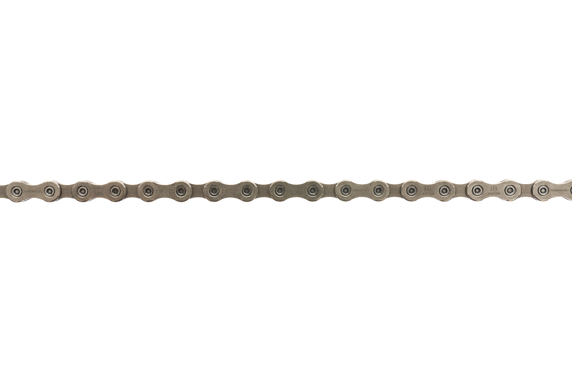

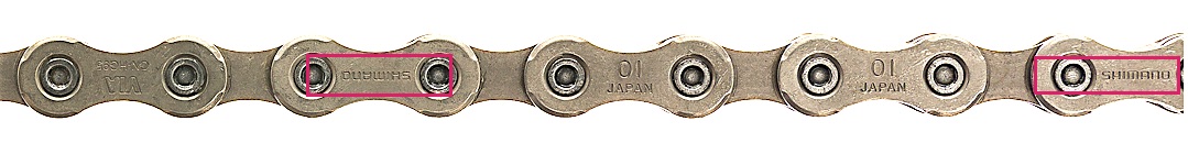

    Цитата Сообщение от Агата Посмотреть сообщение
    Jambozzy, на верхней ветви цепи (фото) буквы надписей "HG-X" и "shimano" расположены именно так, а не перевёрнуты, что может свидетельствовать только об одном правильном с точки зрения производителя варианте установки (по стороне и направлению движения).
  6. #33256
    Седой старикан
    Cannondale Trail '14
    33,460
    4
    скажи, а что с этим то делать?
    ссылка на оригинал
    https://s3-us-west-2.amazonaws.com/t...0069_CT_01.jpg
    возникает подозрение, что
    Цитата Сообщение от colorex Посмотреть сообщение
    что цепь не разу не видел
  7. #33257
    Это тоже самое что производитель рекомендует банку тушёнки открывать чтобы надпись правильно была расположена.
    Тогда вопрос на засыпку: чем закончится обратная постановка цепи ?
    Shimano в Тайване А этикетки в гараже у дяди Вани
  8. #33258
    Никто всего не видел, и это не подозрение, а аксиома. На цепях Шимано Нексус есть надписи с обеих сторон, друг относительно друга перевёрнуты,- из этого следует только лишь то, что можно ставить любой стороной в любом направлении. Если с одной стороны есть надписи, перевёрнутые друг относительно друга, то такую цепь рекомендуется ставить определённой стороной. В случае наличия надписей на одной стороне цепи, не перевёрнутых друг относительно друга,- желательно устанавливать такую цепь определённой стороной в определённом направлении. Инструкция ко всем этим цепям может быть одинаковой.
    ---------- Добавлено в 23:47 ---------- Предыдущее сообщение было в 23:44 ----------
    Если с какой- то целью снимаю бывшую в эксплуатации цепь, а затем снова устанавливаю, то всегда отмечаю сторону и направление движения.
  9. #33259
    Седой старикан
    33,460
    4
    фига се.... круто.
    на фото цепь CN-HG95, если что;
  10. #33260
    Jambozzy, ребят, ну не надоело ещё? Просто эту конкретную цепь производитель рекомендует устанавливать наружу не гладкой стороной, а промаркированной. Проверять, будет ли отличаться переключение, если цепь поставить по другому, не хочу. Мне не сложно посмотреть и поставить цепь так, как рекомендовано. Вы ставьте, как хотите.
