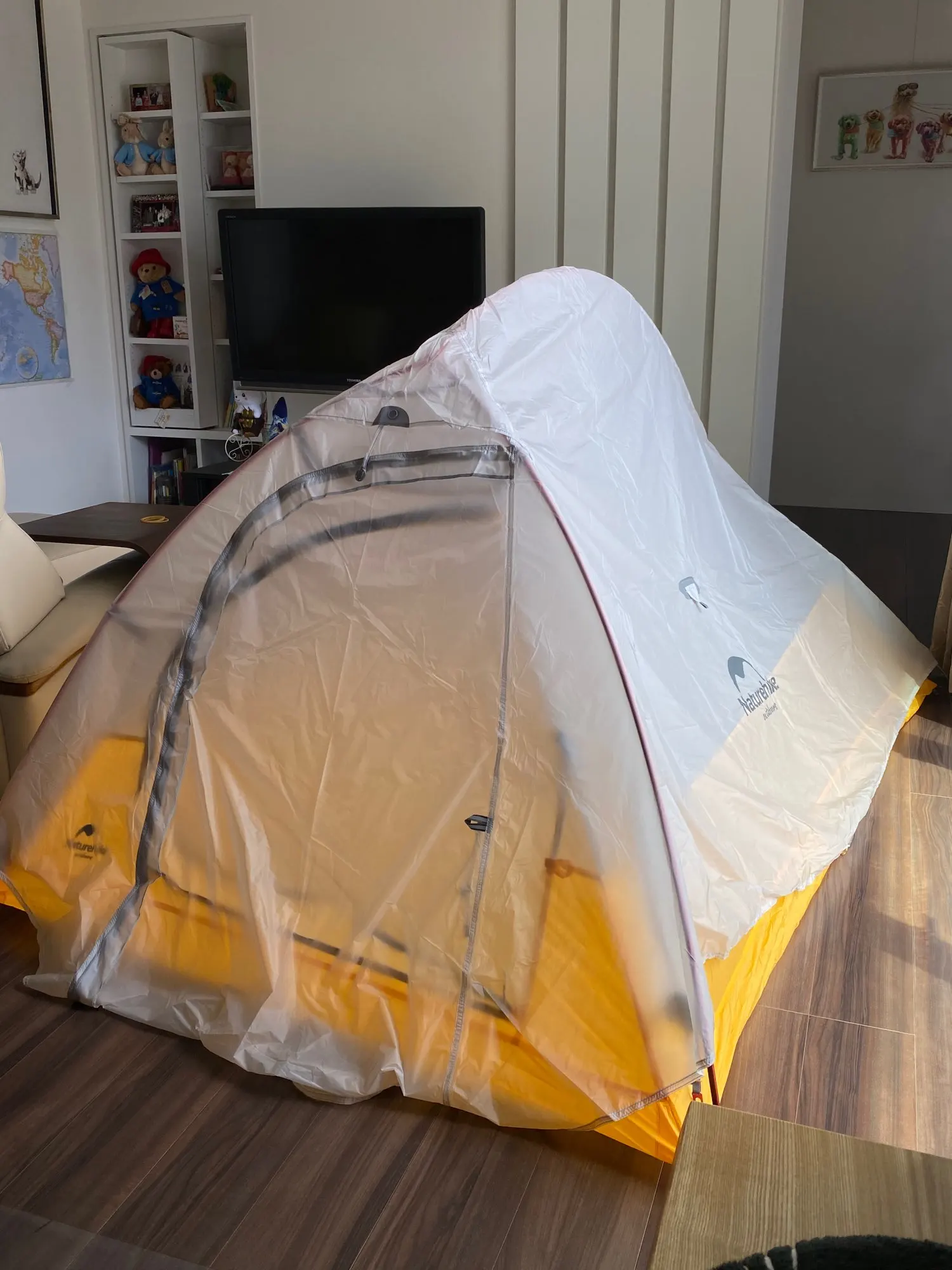

    А мне вот интересно, версии 1p в этой ткани не было вообще? Они сейчас появились, по 14500 примерно, в черную пятницу может еще дешевле будут. Но почему же такая большая?
    Я не видела. На оф.сайте и на Али был только двухместный вариант. Думаю, двушка для покупки самый универсальный вариант, поэтому его и выпустили - для одного вес достаточно маленький, для двух человек терпимые габариты.
