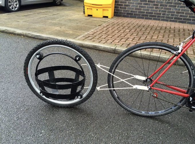

    Надо багажник доделать:
    https://i.postimg.cc/zfMm58tt/D0c5lfv-Uc-AU3-Hs-S.jpg
    Интересный велоприцеп.
