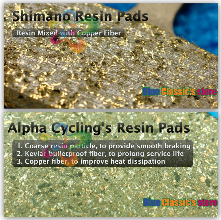

    В копилку: я брал на ибэе вот такие китайские колодки к шиме.
    Большего говна я в своей жизни ещё не встречал. Стон, визг, вибрация и никакого торможения. И это всё не от воды или масла, а при малейшем нагреве. Родные шимановские металлические после них воспринимаются манной небесной. Если бы я их, в результате, не сменил на оригинал за 1000р, то парой дней позже у меня были бы все шансы убиться нахрен на прикатанном спуске о поваленное дерево.

    В копилку:
    на 3х парах лесопедов
    ездят вот такие колодке
    http://www.aliexpress.com/snapshot/6...65725569253564
    нареканий нет
    по суху не шумят лишний раз
    как и весь полуметал после прогрева оставляют органику далеко позади
  4. #3284
    20,376
    нареканий нет
    Справедливости ради, они и выглядят по-другому.
  5. #3285
    и брались воообще за 6 баксов за 5 пар
  6. #3286
    20,376
    Но где там про полуметалл? По ссылке органика.
