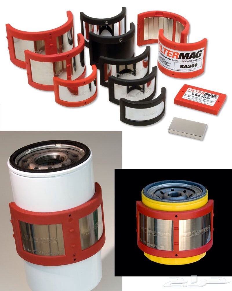

    Идея сперта у парк тула: берем магнит, налелпляем на дно машинки. Делаем дело. Отлепляем магнит, металл выливаем в мусор.

    Этой идее уже 100 лет в обед, парктул сам её спёр. На масляный фильтр авто магниты ставили с незапамятных времен и самопальные и фирменные, кто их только не делал до парктула.
