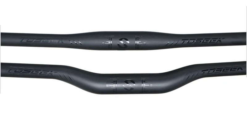

    Инсима 88см (пол-седалищные кости). Да, это первый подвес. Будет. Сейчас катаюсь на ригиде с такой гео в размере М-19:
    Палка 720/?? (китайский noname с подъёмом), вилка 490/45. Изначально катал с выносом 60/+6, колец под выносом нет. Решил, что как-то не гоношно, воткнул 80/-17. Месяц покатал, понял, что неудобненько немного. Вернул обратно 60/-6, т.е. перевернул. Сейчас норм вроде.
    ЗЫ: про руль да, взял пока из боле-мене близкого к моде. Деревьев у нас тут нет, поэтому рулём их точно собирать не буду. 8) В случае чего его всегда можно отпилить, ну и выносами играть уже по факту.
