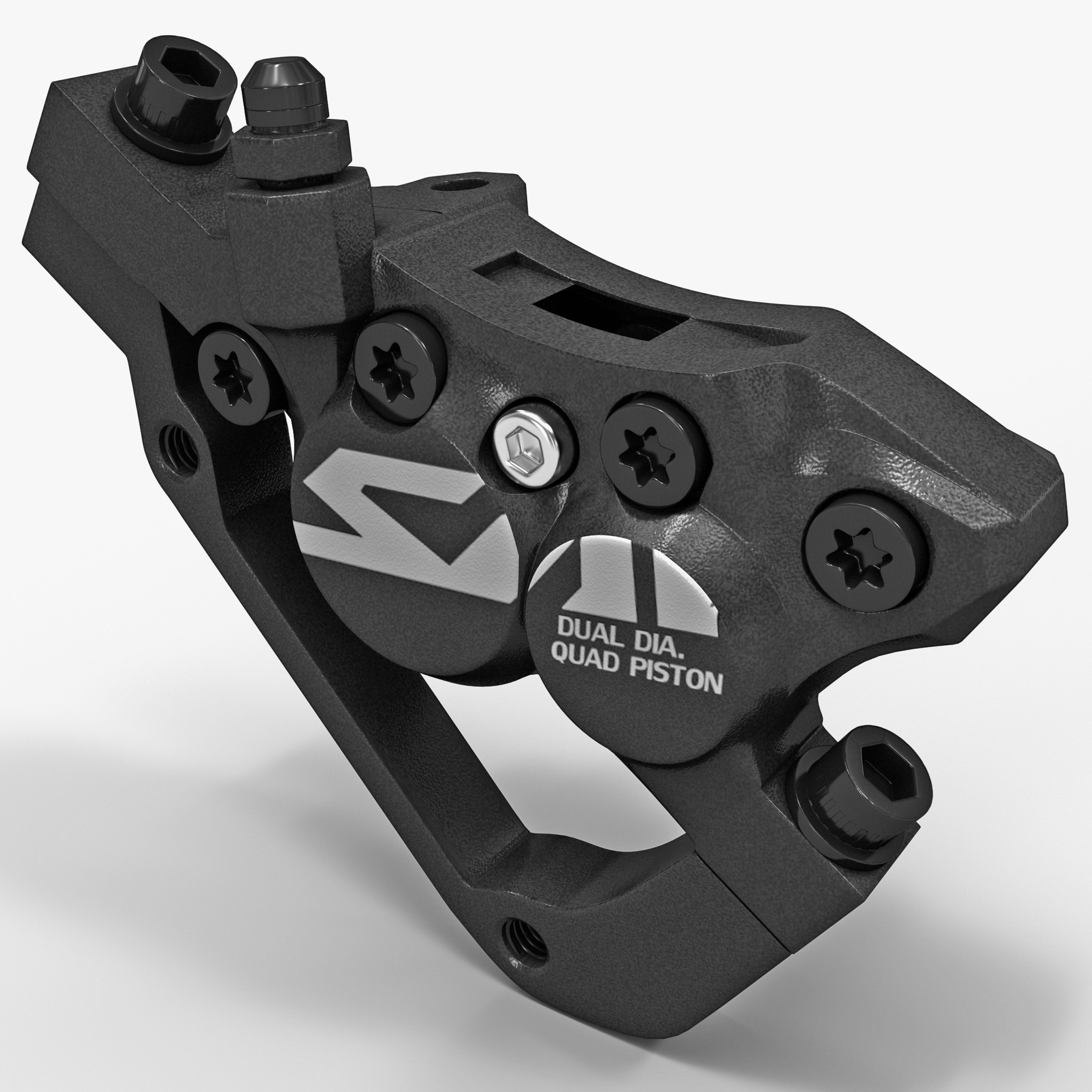

  5. #3085
    Цитата Сообщение от schizo Посмотреть сообщение
    кстати, исчерпанием ресурса пресс-форм можно объяснить и темп появления новых поколений шиманы. ведь если после износа всех форм, годных для XTR, надо так или иначе вытачивать новые формы, то почему бы не выточить их сразу в новом облике?
    Хорошая версия, но пример zee/saint её может опровергнуть.
    А именно:
    жил был M810
    потом появился M820
    и одновременно/параллельно с ним появился M640
    у которого наберётся 3..5 внешних отличий формы отливки/фрезеровки:
    не ровный стык двух половинок
    отсутствие фрезеровки под шляпки болтов
    отсутствие прилива на внешней стороне малого поршня (для внутренней сверловки - отсутствие канала сообщения полостей малых поршней)
    и это только по фото
    просто допуски могут чуть занижать, меньшее количество операций обработки, ну и + маркетинг
