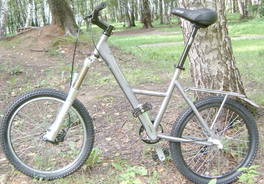

    А это - Кама, над которой изощрённо надругались:
    не, вот оно:
    http://www.rapid-titan.ru/galery/Tipark1.jpg
    злая вещь))

    злая вещь))
    !!! Больше всего впечатляет ЕТТ!
    Вообще, судя по геометрии, на таком будет исключительно удобно сидеть и рулить руками, растущими из задницы .
