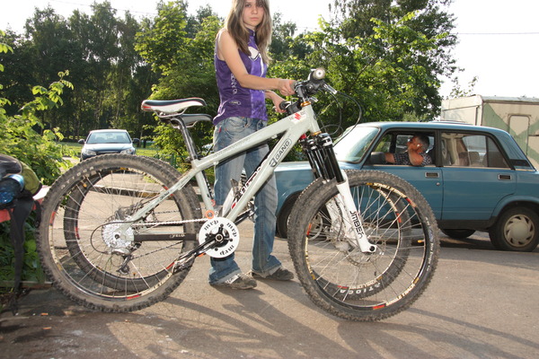

    за те кучу лет что у меня есть байк, первый раз он потребовал глобальной замены трансмиссии, это за пять лет и более 7500км пробега. его ореал обитания — там, где трудно проехать и пройти, подмосковье, леса, поля, и аналоги в черте москвы. это велосипед для бездорожья!
    под замену: шатуны, звезда, трос, заднего переключателя, каретка, кассета, цепь, педали, успокоитель, скоро будут и тормоза…
    шатуны — Truvativ Stylo 2007 GXP 175мм
    звезда — Middleburn 40T
    успокоитель — MRP
    рок-ринг — MRP (268г)
    цепь — SRAM PC-991 + PowerLink Gold 9ск (297г)
    трос — тефлон
    втулка — Hope PRO II
    кассета — SRAM 970 11-34T
    помимо износившейся трансмиссии, ожидается приход в крутящем моменте, за счет более длинных и жестких шатунов (175мм против 170мм), звезды (40т против 42т), кассеты с большой звездой 34т против 30т. по весу, скорее всего, ничего выиграть не удалось, может даже наоборот. однако стальная ведущая звезда заменена на фрезерованную алю и наконец-таки решена проблема со слетающей цепью, что весьма кстати на синглтреках! звезда Мидлберн сама по себе почти 5мм толщиной и фактически не нуждается в рок-ринге, но я его поставил для красоты и что бы успокоитель все-таки был комплектом, да и бревен можно теперь не бояться, вообще.[/b]
    поздравляю в обновками! надеюсь теперь чаще кататься будем
    неменого покритикую, кудаж без этого - имхо звезда слишком мясная - е13 была бы в тему, ну и 40 зубов не нужно вообще, все ДХ байки обходятся 36-ю зубами - на скорости за 40 разгоняться надо уже за счет прокачивания и т.д. а не педалями - если это не шоссе конечно
    вообще всех, кто похожим образом катается агитирую за две здведы спереди, с девайсом типа e13 DRS проблем в удержанием цепи не будет вообще
    цепь имхо лучше попроще взять - надежнее

    <div class='quotetop'>Цитата(gtigor @ 06.07.2009 12:34) <{POST_SNAPBACK}></div>
    а еще вилку укоротить бы [/b]
    спасиб!
    ладно, уговорил, вилке завтра ноги отпилю до 80мм)))
    критика впринципе обоснованная, если учесть как катаются в Битце, твое предложение самое то. однако звезда эта буквально выстрадана мною, Мидлб 40Т - эксклюзив, который притащили спешл для меня, я за ней ездил на склад, вообщем впечатлений от одной только покупки на две странички!
    я до этого юзал кантрийную 42т, очень пригождаются такие звезды на асфальте, куда я регулярно выползаю и езжу достаточно быстро. и педаляж у меня значительно медленнее, не люблю крутить часто и терять энергию на трансмиссии...
    байк у меня не легкий, и вместо того чтобы на 1:1 пыхтеть бешено крутя, реально проще слезть и затолкать его как телегу. или проходить подъемы по инерции и крутя стоя. вообщем у меня уже выработана своя техника езды и как видишь, впринципе, результативная, если судить по синглтрекам и отставанию от таких лосей как вы!
    насчет двух звезд думал конечно, но чета так и не додумал. звезда была куплена раньше чем посетила идея о двух звездах. вообщем решил идти прежним путем, да и рок-ринг пантовенький и модный)))
    е13 тема, но МРП отдал Миха, так что я не в обломе!)

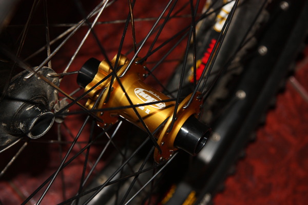

    втулочка!

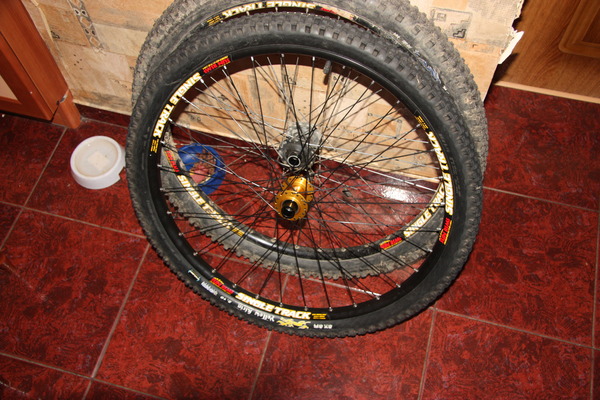

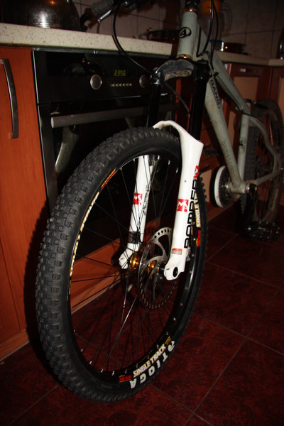

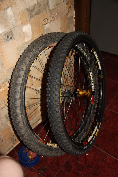

    вчера собрал переднее колесико, старое на втулке Роки Маунтин 01 года теперь отдыхает на балконе, вместе с Дрэгоном. т.е. программа похудания велоса продолжается. передняя покрыха теперь Ялло Кирин 2.1 кевларовая, может и не самая легкая, но мне не чемпионат по кросс-кантри гонять... накат у нее потрясный и на асфальте и сухом грунте она очень даже хороша! взвесить колеса не получилось, но примерно 150гр разница, по ощущениям. спицы с алюминиевыми ниппелями.
    разница в базе Ганга и Прокопа, жесть...
    разница в геомерии. Прок реально жестче и быстрее, хотя не легче. отсюда вывод - не в весе счастье...
