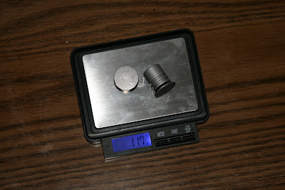

    На концах специальная обработка под карбон:
    Использовал с рогами с вот этими заглушками (заглушки и сейчас стоят по привычке). Никаких проблем.

    iGordienko, сколько реально весят такие заглушки?

  4. #24
    3,667
    12 грамм:

    iGordienko, а они в любой руль с усилениями подойдут или только в Syntace?

    Sir Velias, уверен в любой у которого входное отверстие в торцах отвечает диаметру заглушек.

    3,667
    В любой руль с внутренним диаметром 16.85мм, у меня таких рулей не было, кроме Syntace.
    Я, в принципе, встречал установку рогов и без заглушек на этот руль, но брать на себя ответственность и рекомендовать делать так не стану.
