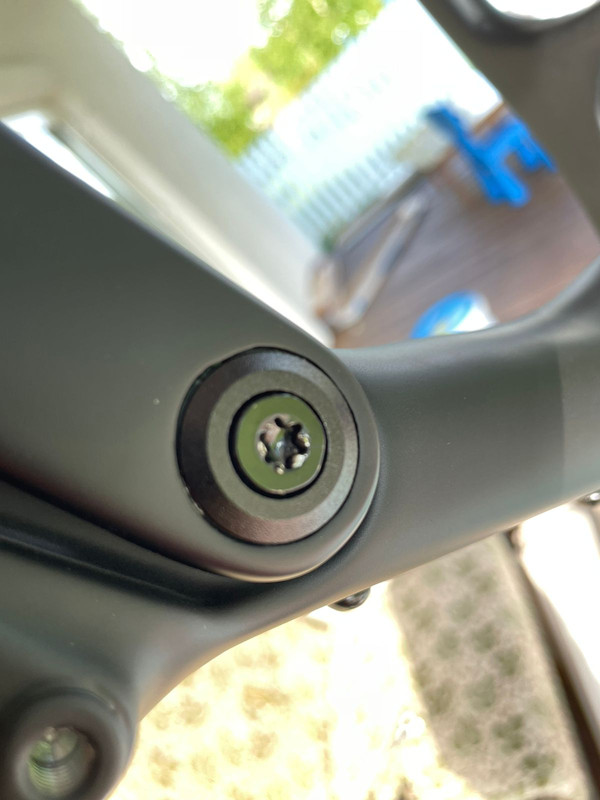

    И второй момент – это ось с недорезанной резьбой. То есть, резьба на оси кончается раньше, чем ось затягивает колесо. Оказывается, проблема в интернетах давно описанная, я просто не знал. Аж шлицы сорвал на оси, на фото видно.
    Спасибо добрым людям, подсказали. Шайба М12 под шляпкой оси – и проблема решена.
