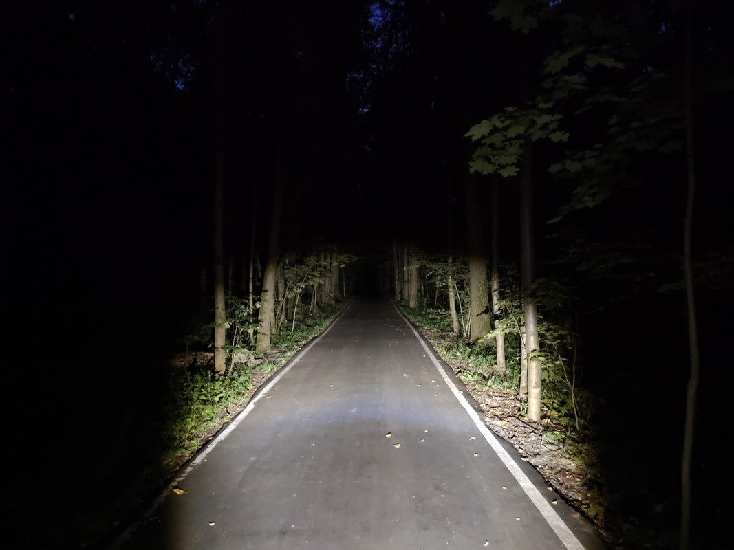

    Это на бимшотах так из-за пересвеченного переда, так-то дальний у него визуально раза в полтора дальнобойнее, чем МШ.
    При чем тут перепад? Вдаль дерево (или это столб?) у МШ на бимшотах лучше освещен. Может и правда сабж слишком вниз наклонен, как писали выше.
    ---------- Добавлено в 07:29 ---------- Предыдущее сообщение было в 07:29 ----------
    Даже если и так, туннель у МШ вызывает дискомфорт просто глядя на фото.
    О боги, как же ты на авто ездишь, там такой же "тунель".
    20,231
    Поэтому я и писал про телефон и автояркость, сабж ярче МШ, но на фотках всё наоборот.
    Здрасте, похоже проблема с понимание термина "туннель". Так узко и с такой резкой границей автосвета в принципе нет. Да и в велосвете не могу припомнить до МШ. Даже народки с гладким рефлектором дают более мягкую границу, да и пятно пошире.
    Похоже, ты только в городе с фонарями ездишь и не понимешь про что речь. Проблема возникает в полной темноте и особенно на грунте, через час мельтешения пятна хочется оторвать и выбросить.
    У меня сейчас широченный свет с стг, резкая граница только внизу - туда не смотришь и то раздражает этот переход.
    Да, в городе с резкой СТГ вообще никаких проблем нет, а в лесу нужна периферийная засветка, пусть и слабая, иначе сильно глаза устают. Проехать на шоссере сквозь тёмный лесопарк ещё норм, а целенаправленно и надолго ехать в лес с таким светом, как у МШ, не хочеттся.
    Любые LED.
    Ну так это характеризует тебя не в лучшую сторону. Полным-полно фаг с СТГ было еще и при царе-горохе. Гуглить "Fahrradbeleuchtung StVZO Zulassung".
    Накой мне твой грунт? МШ шоссерная фара. Для больших (по ведосипедным меркам) скоростей. И да, на загородных неосвещенных трассах оно смотрится круто.

    Кому то надо подучить физику)) то, что на фотках граница отрезана ножом, не значит, что в реальности так же. Всё видно и по краям. Просто это не нужно в принципе. Ширина в зоне нужного освещения луча в 2 автополосы, полностью адекватна
    20,231
    PASSATizhi, Речь не об открытой местности, а о лесе, где по бокам от дороги-тропинки всякие кусты и деревья.
    Вот в такой местности получается "тоннель".
    Я понимаю, что видно. Но резкая боковая граница присутствует, про неё и речь. А нужно - не нужно в принципе.... если предложить такой же свет, но с мягкими границами - что выберете? Ответ очевиден.
