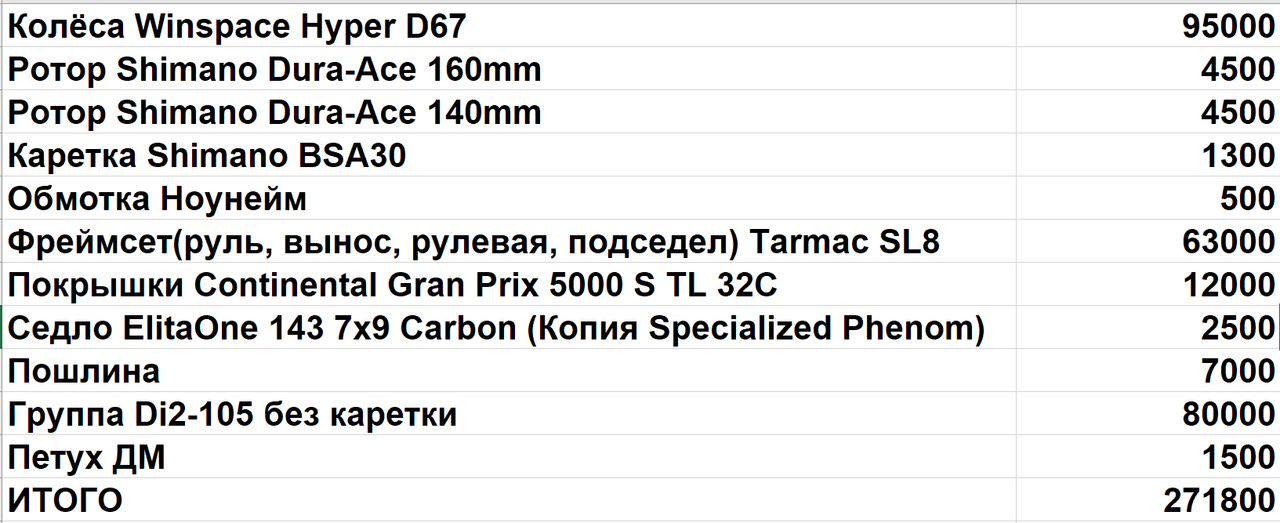

    Начём с денег, что почём:
    Ди2-105 приехала быстро, колёса уже были, а вот фреймсет пришлось ждать 4 месяца + 2 недели доставки. Большой спрос на них и очередь...
    Поменял 105 кассету 11-34 на Ультегру 11-30 т.к. 11-34 в МСК не нужно, а веса 100гр лишних. По цене то на то и вышло, учитывая скачки курса.

    Итог: Вес 7.55КГ с МТБ педалями XTR и герметиком на чугунной ди2-105. Цена 270К. ДМ петух не учитываю т.к. это чисто "хотелка" необязательная.
