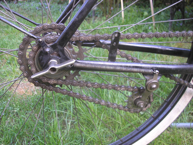

    1933 год
    двухскоростной велосипед без переключателя!!!
    в зависимости от направления вращения педалей работает либо большая звезда, либо маленькая

    Красивая затея!
    А ведь если контакты поставить, и обратное движение на большую звезду зарядить, в горку вполне себе силовое педалирование получится ))

    Агонь! Верно я понимаю, что там два храповика в разные стороны работающие?

    Это вряд-ли. Скорее звездочки попеременно фиксируются/отпускаются вручную (возможно крутилкой/барашком)

    Не придумывайте чепухи!
    Это два храповика, которые работают в разные стороны.
    Поэтому этот велосипед - не фикс!
