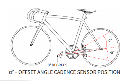

    http://drivo.cc/system/cms/document/...nalysis_02.pdf
    ---------- Добавлено в 18:21 ---------- Предыдущее сообщение было в 18:15 ----------
    Куча вопросов конечно всплывает.
    На фиксе с одной звездой это всё хорошо должно работать.
    Как оно детектит переключение передач и сопоставляет нулевой градус с новым передаточным ч.?
    Если 1 оборот определяет по уровню между пиком и провалом умноженное на два, то задержка
    явно будет (60/(2*каденс) + затупы приложений и связи) сек. На каденсе 60 об. это ПОЛСЕКУНДЫ + с .
    Как жить людям с овалами?
    ---------- Добавлено в 18:36 ---------- Предыдущее сообщение было в 18:21 ----------
    В принципе возможность работы с внешним датчиком каденса всё бы решила
    Последний раз редактировалось pavlinux; 13.08.2017 в 18:33.

    Так у Дриво есть датчик каденса в комплекте. Наверное просто так
    Крокодилы быстрее человека на суше и в воде. Поэтому, если вы соревнуетесь с крокодилом в триатлоне, вам надо выиграть время на велосипеде.
  10. #30
    Цитата Сообщение от SleepyCat Посмотреть сообщение
    Наверное просто так
    Вот этот момент тож не ясен. Как понимать "в комплекте"?
    Как маркетинговое, типа мы умеем определять каденс. Иль это датчик сам-по-себе?
    В приложении есть фича: Подключить внешний паверметр, каденс. "Наверное просто так"
