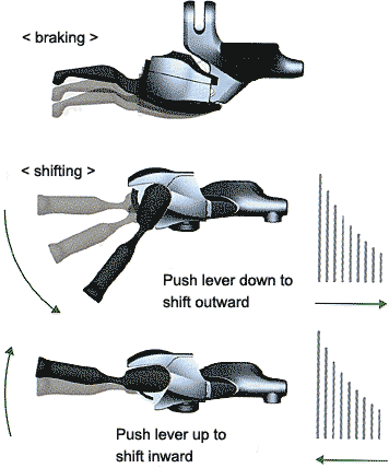

    Поэтому я распродал весь этот Срам и поставил сразу на 2 байка Shimano Dual Control, на Кону - гидравлику LX - единственные тормоза, на которые нормально вставал багажник. Вот к ним руки привыкли мгновенно - и сейчас я, когда сажусь на другой байк, пытаюсь тормозным рычагом вверх переключиться. Съездил в поход из Тегерана в Ереван (Иран-Армения, занял 1 место на московском чемпионате за 2013 год).

    Конечно, это порнография. Даже крылья (весной) её не извиняет. Поэтому белая вилка немедленно начала течь воздухом. Особенно это было мерзко в походе Испания-Португалия (май 2014), где приходилось подкачивать вилку каждый день. Вернувшись в Москву, немедленно заменил вилку в четвертый раз. Еще зимой была закуплена впрок, для планируемого подвеса, Reba Team. Заодно и навеску - сзади возникла идея попробовать обратную тягу заднего переключателя, Low Normal, для которой собственно и были придуманы ручки Dual Control. Сказано-сделано, и пара переклюков XTR пришли на замену банальным XT 770. В этом сетапе сгонял в Киргизию - вокруг Иссык-Куля и еще в горки слазили.
    Надо сказать, что к обратной тяге пришлось привыкать долго, ведь за 15 лет каталова рука привыкают скидывать на меньшие звёзды, а закидывать на первые передачи, а тут всё ровно наоборот. Хочешь ехать легче - щёлкни сброс, а хочешь ехать быстрее - изволь приложить усилие: ручку вниз.
    Но с этим я уже научился обращаться, хотя и сейчас иногда ступор бывает. Думаю, что перевод оставшегося, третьего байка (гибрида) на обратную тягу наконец навсегда изменит привычки.
