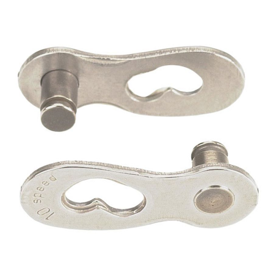

    где на коннексовском замочке фаски?
    Фото неудачное. Вот:
    Фаски только на одной стороне, которой и нужно ставить "к звездам". К сожалению сам был свидетелем того, что люди инструкций не читают и головой не думают, ставят наоборот, а потом жалуются, что скачет цепь и рвется.
    [FONT=Arial]Unlike the Sram links these do not get stuck after being on for a while. The ten speed ones are reuseable and easy on/off. However they are asymmetrical and if you are running 11t cog and you install the connector upside down the outer plate will ride up on the cassette lock ring and cause it to skip. Simply flip the plates, outer plate goes to inner etc and the skipping will stop. I don't recall it being very clear in the instructions.[/FONT]
    Последний раз редактировалось meph; 07.07.2014 в 10:58.
  2. #22
    Цитата Сообщение от slaer Посмотреть сообщение
    Надо его просто другой стороной перевернуть)
    хмм, сейчас глянул на картинку выше, действительно должно помочь %)
    А срамовскими пользуюсь не первый год, радуют, ни одного разрыва и инструкций читать не надо! %)
  3. #23
    У самого так было пока строго по мануалу не поставил
    http://www.connexchain.com/data-live...onnex_Link.pdf
    Последний раз редактировалось slaer; 07.07.2014 в 11:08.
  4. #24
    фаски - без слез не взглянешь)))
  5. #25
    Вам шашечки или ехать? На переключение не влияет.
