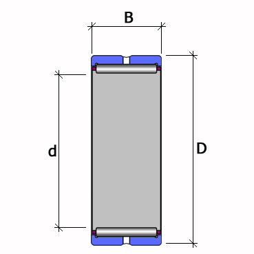

    Глянул на подшипник.ру...
    есть игольчатые 6*12 шириной 10 и 12 мм. Для пробы можно и поставить. ссылка
    Добавлено позже (10/09/2007 12:40):
    <div class='quotetop'>Цитата(VELOMANIAK @ 10.09.2007 11:27) <{POST_SNAPBACK}></div>
    А что же всякие страшилки про разбитые посадочные места и т.п.?[/b]
    В случае нормальной конструкции шарниров (как на атоме этом, например) никакие посадочные места не разбиваются.
    А в случае фигово сделанных рашнирах (как на Smash, например), ничего сделать нельзя. А одном месте я переделал шарнир, а вот около дропаутов грамотно переделать можно только с помошью сварки.
  7. #27
    Я извиняюсь а чем плохи обычные втулки скольжения, если все равно точить? проходят то они в разы дольше шарикоподшипников. ШС - круто, конечно, но где их взять?
  8. #28
    woody, по приведенной Вами сссылке спросил о наличии подшипника. Мне ответили, что у него нет внутреннего корпуса, то есть ролики бегут по валу..
    И других подходящего размера у них нет, кроме одного единственного шарикового, буду думать
  9. #29
    если вопрос еще открыт
    http://www.pkmoscow.mags.ru/vcd-23946-1-24...goodsinfo.html#
    вроде есть, готов войти в долю мне неспешно 6штук нужно
    готов лично поехать и вырвать их из лап продавца
  10. #30
    увы, я уже попросил делать втулочки. Потом, в другой раз буду искать заранее.
