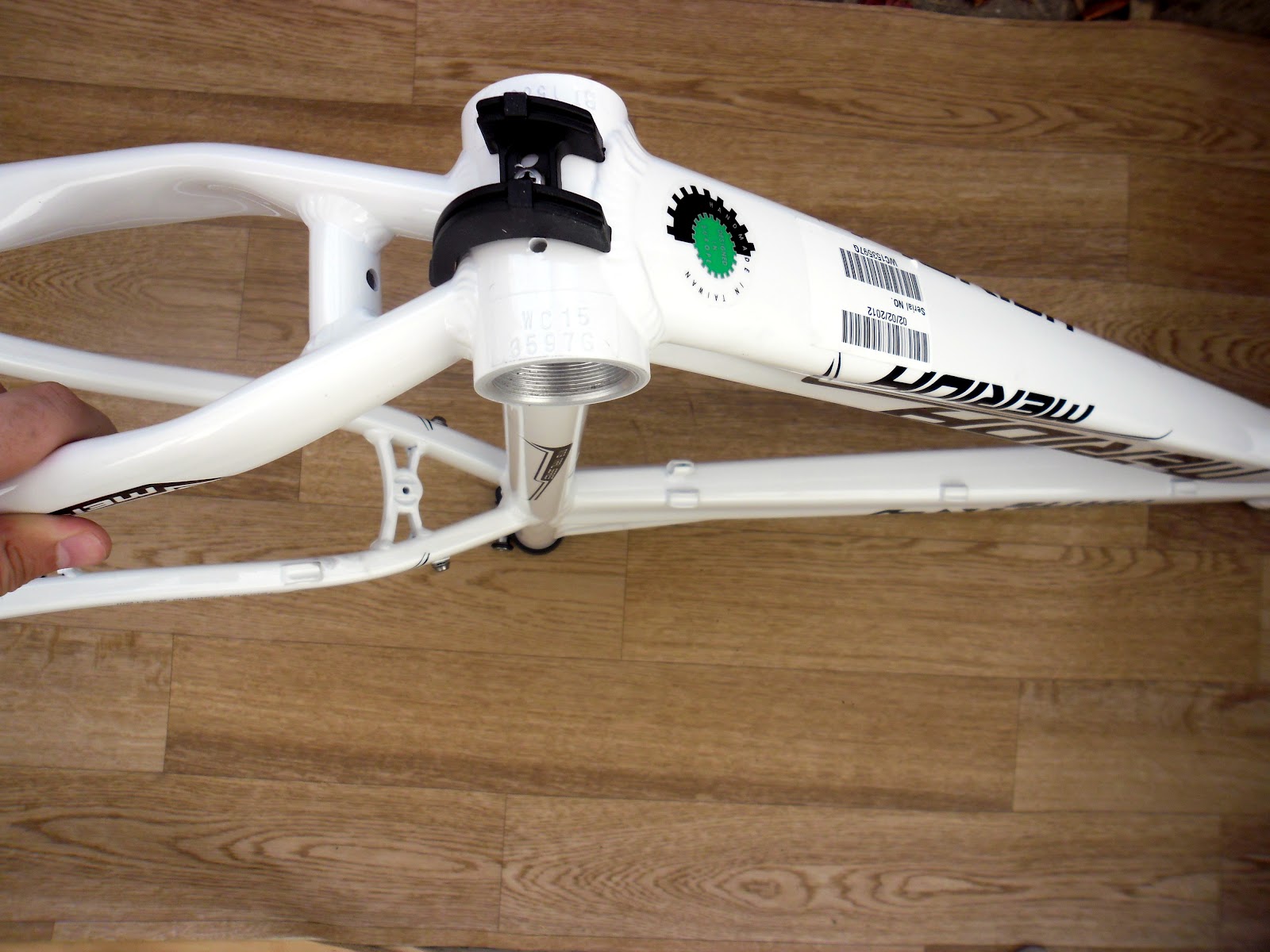

    Там нет рубашки. Там такая фигня под кареткой: http://4.bp.blogspot.com/-7YW5_1mg93...0/SAM_1608.JPG Все это, естественно, хорошо забивается грязью.
    Не забивается. И даже не заледеневает.
    ЗЫ: переклюк все же должен быть не ниже уровня манетки. Ему там сложнее работать, все дорожные условия на него летят.
