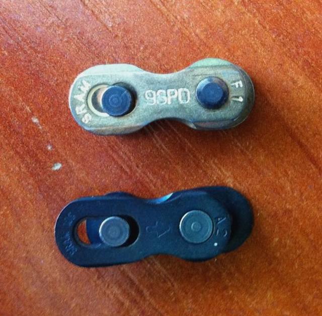

    использовал замки шиманы, срама и кмс на 9 и 10 ск. с цепями шиманы и кмс, соответствовавшим по числу скоростей, во всех возможных сочетаниях. еще не было случая, чтоб замок развалился, хотя я вовсе не заботился, много- или одноразовый он. позже понял, что бывают разные, например:
    сверху многоразовый, расстегивается руками (если грязью не забит), снизу - одноразовый, который я легко расстегиваю пассатижами, а потом использую снова. главное преимущество вижу не в том, что инструмент для замков не нужен, а в том, что расходники в виде новых пинов не нужны.
    ps. забыл добавить: верхний PowerLink, нижний PowerLock называются

    Цитата Сообщение от guildenstern Посмотреть сообщение
    снизу - одноразовый
    В чём проявляется его "одноразовость" ? Не понимаю ...
    Это в тех доках SRAM написано, тех доки на цепь, чёрный 10sp без инструмента нельзя застегнуть/расстегнуть, нужны хотя бы пассатижи... но возить их с собой, нафиг надо.
    SRAM chain engineers developed PowerLock as a tool free, sure and consistent way to connect our 10 speed chains. While PL does not require special tools for install, the especially tight tolerances of 10 Speed drive trains mandated that each PowerLock is good for a one-time application only.
    Power Lock is for one-time use only! Always use a new Power Lock when fitting a new chain. Failure to shorten
    the chain properly or to lock it exactly into place may cause damage to the chain and eventually total chain failure,
    material damage or the rider to fall off his bicycle resulting in injury. Worn sprockets should also be replaced
    when a new chain is fitted.
    Но МЫ же россияне, фигли, ребята надфилем спиливают мешающие выступы и тогда можно пальцами снимать/ставить.
    Ещё проще купить замочки КМС 10sp они пальцами расстёгиваются/застёгиваются, так же как и SRAM 9sp и 8sp... только не перепутать, у КМС есть для шимы и для кампы, вроде не совместимы.
    "Вот оно чо, михалыч" - после нцати дет успешного беспроблемного использования замков на 9, приобрел осенью велосипед с 10й трансмиссией и при первой же попытке снять цепь долго матерился - пассатижами и то не сразу удалось. Причем цепь именно КМС, то есть они видимо тоже разные бывают. Купил срамовские замки - та же фигня. Ну ок, пойду надфиль возьму (а скорее дремель) и устрою замкам веселую жизнь. Спасибо!
