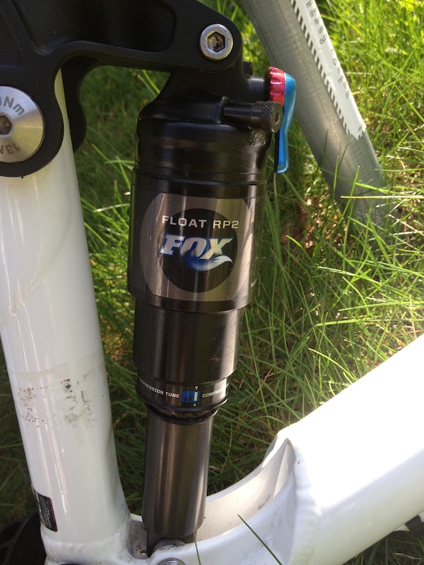

    Data_Link,пробовал на БК бос заказать нужного мне размера, два месяца ожиданий, и в итоге они так и не смогли организовать моего размера который, а я уже давно его и оплатил и прождал напрасно и с горя у них же ДБ кейнкрик заказал и они мне впритык вовремя привезли, тогда я и поехал в грузию на Бос на морде и кейнкрик на заднице.
    Теперь другая идея с амортами возникла Вот, хочу попробовать. Ну фокс у меня уже был на этой раме, поэтому развиваемся дальше. А бос возможно ожидается на другом байк
