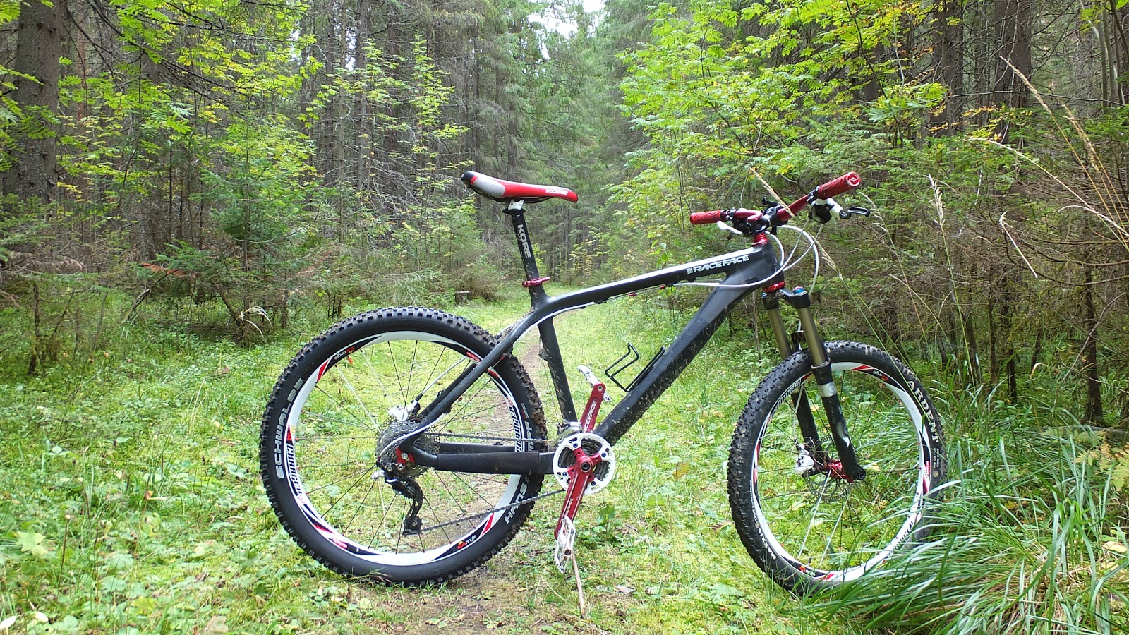

    Чет, наверное, надо бы подобновить тему то))За прошлый сезон все же выяснилось, что тайваньский карбон от британского онвана все же достаточно прочен, и скол оказался действительно лаком. По крайней мере, рама спокойно пережила пару гонок в Чулково (правда, на первом же этапе MVC я умудрился разломать зажим седля у подседела, тупо свернул ушки), несколько фановых вылазок в тоже Чулково, множество ПМД по подмосковной плоскости с прекраснейшими дорогами, месяц в изобилующем корнями и камнями Чусовом, и прочие прелести не сильно техничного каталова. Только лишь заднее колесо пришлось трижды протягивать.

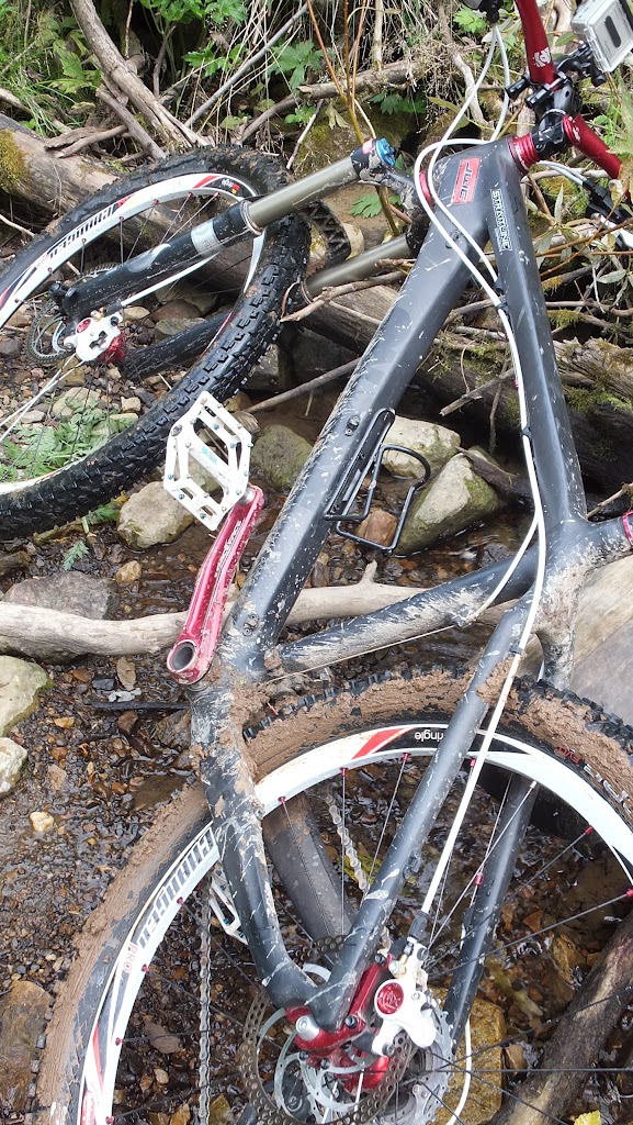

    Красные стрейфы перекочевали с корратека на сюда, и на помощь им пришли бар-енды от Straitline:
    На заднем колесе обосновались 12ти мм-я ось-переходник под 10е дропауты и HD Trail Star 2.35, который для заднего треугольника явно велик - слишком малый грязевой просвет остается, говна по сырой глине собирает тонны. Но зато держит явно получше ардентов.
    Еще по весне пришлось слегка разочароваться в педалях - грязезащита там никакущая. Буквально за несколько выездов и моек внутрь одной из педалей попало немало грязи, которую навертело на ось в районе башинга, и что стало причиной оч неприятных скрипов. Конечно, регулярная переборка и смазка эту проблему решают, но так никакой смазки не напасешься. К примеру, у DMR V12, стоявших на корратеке, даже намека на такую проблему не обнаружилось, при том, что катал я на нем в самые грязные и неприятные времена года - ранней весной и поздней осенью/зимой. Причина - в конструктиве и размере пыльников. Для сравнения, их размеры:
    При этом из V12 я достал тонны грязи с какими то веточками и листиками. И ось была девственно чиста. А после того, как я раскрутил свои реликтовые Eastern (имеющие, кстати, точно такой конструктив, как и у V12, только более брутальные), я вообще прозрел - за 6 лет использования ни на намека на грязь или ржавчину внутри корпуса.В итоге, в ноябре на 456 обосновались контакты, Shimano PD-M530. Которые я по простоте душевной поставил перед первой своей поездкой в Битцу, и благодаря которым в течение следующих пары-тройки недель на левой руке у меня красовался здоровенный синяк от середины плеча до середины предплечья - 4 раза грохнуться на асфальт левым боком это суметь надо.Еще одним огорчением стало все таки попадание влаги и, видимо, частиц грязи в каретку, что привело к окислению оси. Сами чашки и подшипники прослужат еще явно немало, а вот ось надо чистить. Стало очевидно, что сильно нужна какая либо защита от спадания и закуса цепи - 2 или 3 раза цепь слетала с мелкой звезды спереди, в итоге лак, хоть и толстый, в районе каретки неплохо так подрало.Не знаю, почему народ упорно не жалует таласы, мой работает вполне себе на ура, правда, я регулировкой пользуюсь не так часто..И надо сказать, что на московской и околомосковной плоскости этот "trail slayer" себя полностью проявить не в состоянии, имхо. Слишком малы перепады, слишком короткие синглтреки. А вот хоть и в невысоких, но все же горах, с затяжными подъемами, и достаточно длинными спусками.. Вот там да, там было гораздо интереснее, чем на Шутере))Руль я так поменять и не успел, и теперь, видимо, он будет ждать своей очереди, поскольку уже заказана Гуапа, уже приехала вилка для Гуапы, и со дня на день приедут тормоза для Гуапы)
