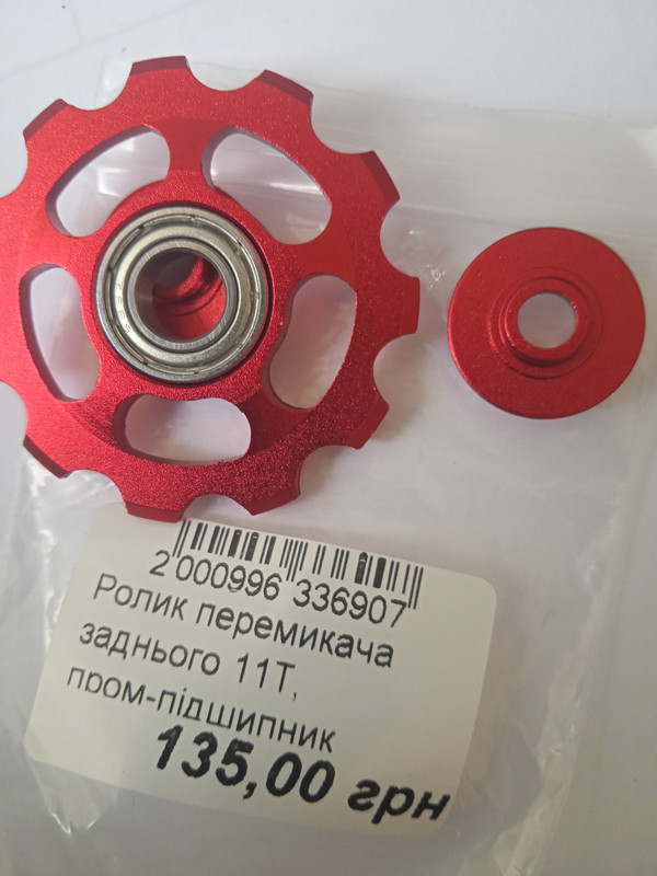

    Купил такого китайца. Подкину временно.
