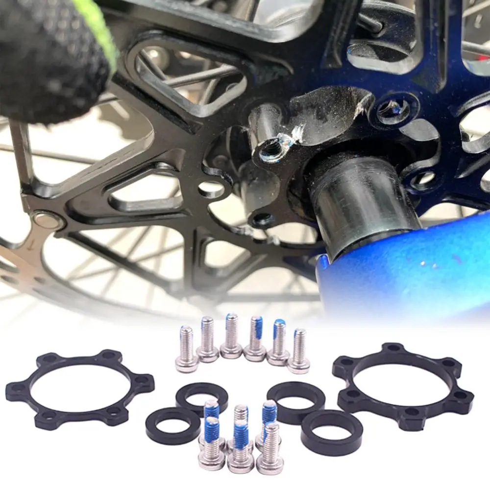

    Адапторы и на али за копейки продаются, только по-хорошему для буста надо будет на колесе ещё зонт смещать. А так, если можно брать буст, то нужно брать буст. Я когда раму брал в 2018м, дешёвых рам с бустом не было, теперь жалею немного .

    Вот, кстати, ржака: очередной лот с адаптерами и о-о-очень красноречивая заглавная фотка .
