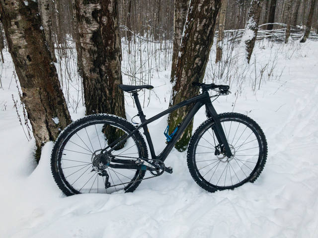

    покатал tmars в -12, вроде норм.
    но понадобилось промыть всё и пересобрать на amsoil arctic grease
    так же выяснилось что штырь очень чувствителен к затяжке. 4 нм это максимум. а то там пластиковый наконечник-стаканчик, который надевается на торец внутренней трубы, и так ездит плотно внтури внешней и при передавливании штыря , в верхней точке он может не зафиксироваться. ну или и стакан-бушинг, хз. нельзя сильно затягивать короче.
    трещина в гофре кстати неплохо залечилась парой слоёв момент кристалл
    Последний раз редактировалось Birdshell; 09.12.2021 в 19:31.
    разные дрова с алиекспресс
    Спб
    7,678
    короче отъехал подседел. видимо раздолбилась дырка в наружной трубе, откуда выходит фиксирующий штифт. при нагрузке его похоже выдавливает изза перекоса обратно и седло проваливается, независимо от того в каком положении.
    можно сложить просто сильно ударив кулаком.
    гавно короче. хз что на зиму ставить, пока вернул ks e20, пересмазав на более морозостойкую смазку, но не думаю что это погоды сделает, надо масло внутри картриджа менять, что невозможно.
