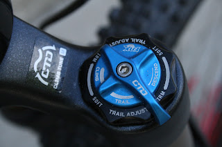

    Цитата Сообщение от IUSius Посмотреть сообщение
    TaEk, предположу что у тебя или factory или perfomance
    крякает blowoff piston - это нормально, также крякает и на o/b и на fit в режиме блокировки
    немного смутил довольно большой ход при пробое блокировки 70% - это при сильном/усердном пробое?
    на короне у крутилки должна быть наклейка blowoff tune точнее - climb tune (L,M,F) - какое именно значение тюна пружины blowoff поршня? (предположу что low)
    Factory, точно помню что M
    Скажем так, прыгаю дерты несколько раз, в D ходит на 90%, в T на 80%, в C на 70%. Так что не скажу что это при сильном пробое, на кочках пробивается так же. Накачиваю 70 пси, веса килограмм 75.
    чет не помню у меня такого, вот аморт перетюненный, вот тот крякал , так крякал.
    Low по идее не должен крякать, а вот более жесткие тюны да, могут
    я непонял понял ли ты что мы про тюны вилки или нет, на всяк. случай брошу:
    TaEk, если неустраивает сила блокировки, можно наколхозить тюн F, правда надо искать пружинку
    но, имхо, я не знаю как должна работать вилка на дёртах, думаю должна так как ты описал, за исключением хода 90% на D - видимо дело в левой ноге
    мы про тюны вилки
    да, я понял, что человек про вилку. Но я на своей без цтд и на других вилках ( с стд в том числе) такого не наблюдал на вкл блокировке/ компрессии. А вот на аморте Триад, на сильно закрытом клапане, ты помнишь , как стонали, пукали, крякали шайбы
  8. #2888
    Наливаич, да, триад помню, жуть, а то что вилки тихие на блокировке бывают, что сказать.. любопытно ).
    это как краны водопроводные - у кого-то тихо, а у кого-то все трубы в доме шатает avatar37912_1.gif
