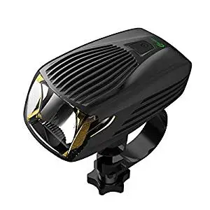

    sbatrov, да, это хорошая фара. Давно уже о ней тут писали. Но к ней нужно в пару еще что-то типа народки. Что не представляет трудности. И будет отличный комплект для всех случаев.

    Мне в ней не хватает ещё возможности отдельного крепления. Чтоб использовать на двух велах, не переставляя крепёж с руля на руль.

    Заказывал с алика велофару Meilan X1.
    К недостаткам я бы отнес довольно ограниченное пятно основной засветки.
    https://sc02.alicdn.com/kf/HTB1PxcOO...Xq6xXFXXXl.jpg
    Если охота немного заморочиться - разверни подложку со светодиодом на 180 градусов (перефокусируй светодиод). Я одному из наших сделал новую подложку для этого (заодно и светодиод поменял на XP-L). Получился, по словам владельца, "комфортный ближний свет"
