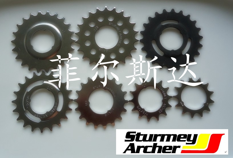

    Цитата Сообщение от Роман45 Посмотреть сообщение
    Сейчас на велосипеде стоит звездочка 17t серебристого цвета, nexus7.
    сделайте плиз фото
    никогда не видел 17Т )))
    Цитата Сообщение от Maxim_Sed Посмотреть сообщение
    сделайте плиз фото
    У меня есть 17Т, даже вроде две
    Вечером покажу
    Еще есть 14Т
    И вчера видел на таобао 13Т:
    Снизу слева, 13Т, 14Т
