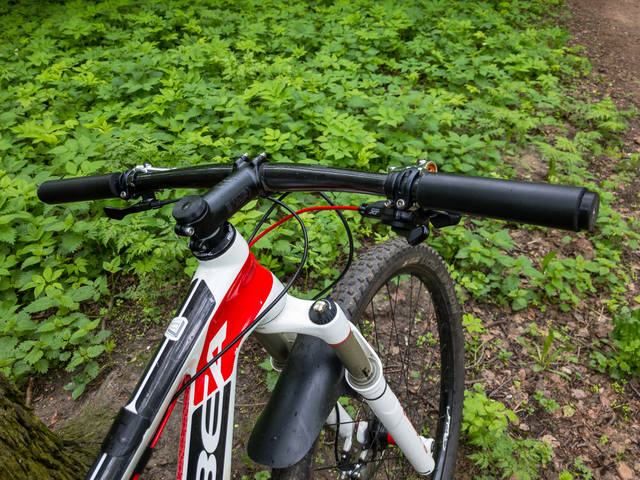

    спс. ато немцы с ответом яйца чесать буду 2 дня
    ---------- Добавлено 26.05.2021 в 13:02 ---------- Предыдущее сообщение 12.05.2021 было в 23:15 ----------
    https://www.youtube.com/watch?v=6OEcn_hsgC4
    лев нормально работает и легче опускается. манетка westy
    видать в е20 китаезы и правда по ошибке слишком густое масло залили...
    c размером чуть не прогадал. 100мм версия для моей карланской рамы (S, рост 171) на пределе, ограничительная полоска на полшишечки ниже кромке трубы, хотя по мануалу должна быть ниже хомута. в идеале надо было 125мм версию, хотя я редко больше половины хода использую.
    хорошо еще 80 мм не взял.
