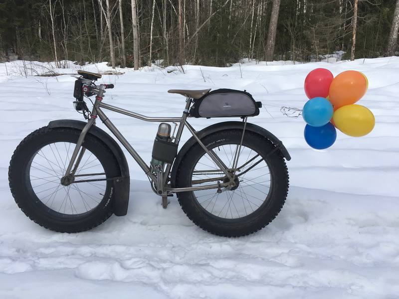

    Если есть интерес, то пожалуй я возобновлю эту тему. Тем более, что часть велосипедов подверглось очередной модернизации.
    Начну с конца: последние доработки фикс-фэта (в ожидании зимнего сезона). Фэт был на 8-ск. шимановской планетарке с ножным тормозом и успешно проездил две зимы. Теперь он превратился в фикс и сменил руль.

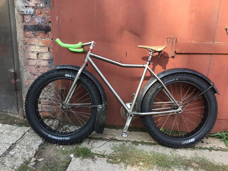

    В бытность 8-ск. планетарки он был таким:

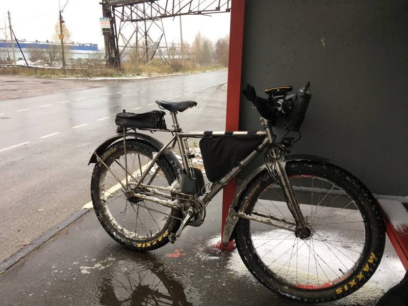

    А это 29+, который так и не прижился:
    Поэтому на нем теперь стоят просто 29", но бескамерно.
