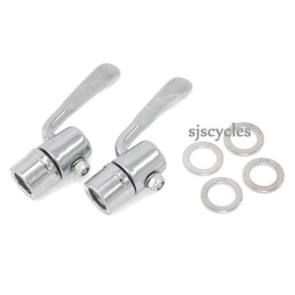

    Кстати, на велофане написано мол колесо снимать не айс. Странно. В нувинчевском мануале описано что тросики руками отцепляются легко (на альфе вот там помоему нужно тонким шестиграном CJ проворачивать). То есть по идее должно легко сниматься. Особенно если прикупить эксцентрики
    http://www.sjscycles.co.uk/nuvinci-q...32256/?geoc=ru
