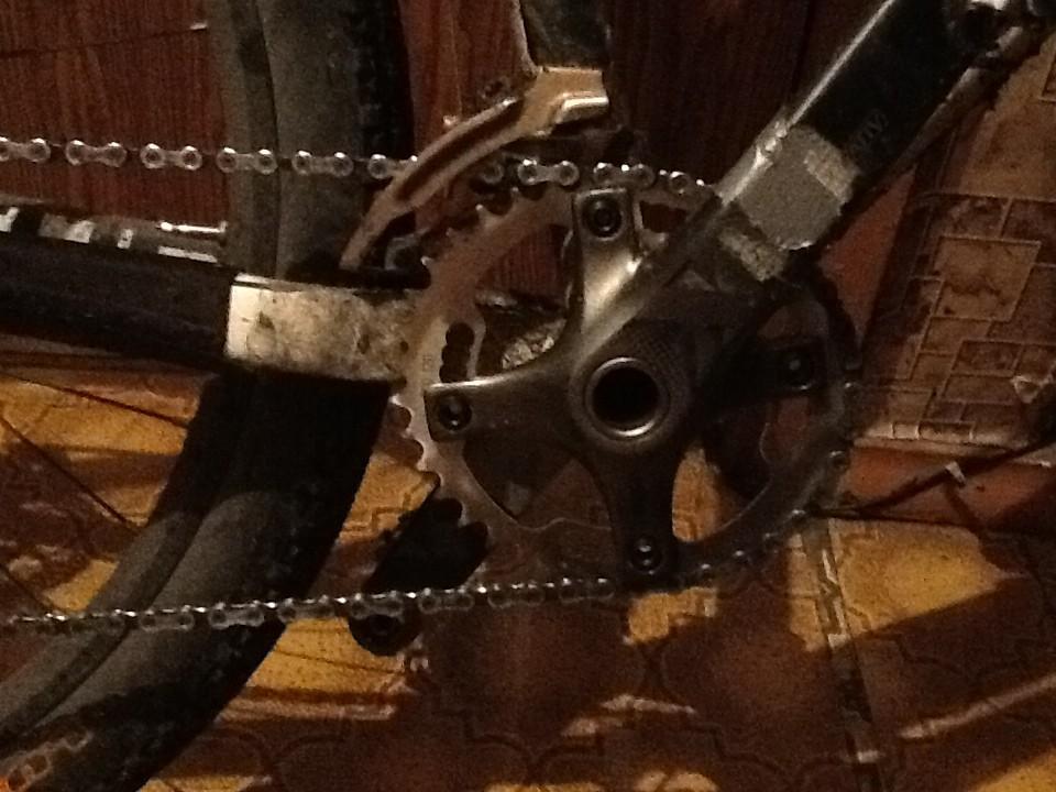

    Ну я не думаю что много накатаю за сезон на овале это раз. Два это то , что переклюк сам колебается и дергается в лесу очень много, так что вопрос ресурсности наверно не актуален.
    Фотки хорошей под рукой нет, только эта
    https://pbs.twimg.com/media/A5qUKMmCYAED-Jd.jpg:large
    у меня после часа на станке со звездой в крайнем положении против часов( как у тебя на фото) колени дико болели... у жены кстати тоже. сейчас поставил на одно отверстие по часам от центрального, пока без негатива
