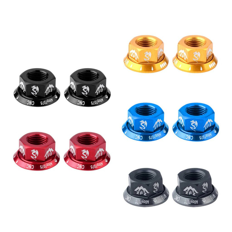

    Поставили бы трековые гайки и не мучили себя и других дурацкой проблемой:

    Цитата Сообщение от zlvoljaf Посмотреть сообщение
    Прямо без стопорных шайб?))) У трекового велосипеда передаточное вдвое больше, а значит из дропов колесо тащит вдвое слабее и на ось заднего колеса не действуют разнонаправленные крутящие моменты от шестерён.
    Посмотрите на рисунок.
    На трековую гайку запрессована стопорная шайба.
    Которые крутятся относительно друг друга в одном неразъемном узле.
    При завинчивании гайки не происходит закусывание гайки и шайбы (когда они раздельные).
    Как раз из-за закусывания и происходит срыв резьбы на обычной гайке с обычной шайбою, они как бы свариваются и становятся при закрутке одним целым.
    На трековом закусывание предотвращает технологический зазор.
    Трековый велосипед - это велосипед с фиксированной глухой передачей.
    Поэтому Вы все перепутали наоборот на счет сил вытаскивающих колесо из дропа.
    На трековом велосипеде эти силы в разы больше как раз из-за высокого передаточного отношения и они еще знакопеременные (не забывайте про скид).
    Для того и придуманы были трековые гайки - которые надежнее обычных стопорят ось в дропе.

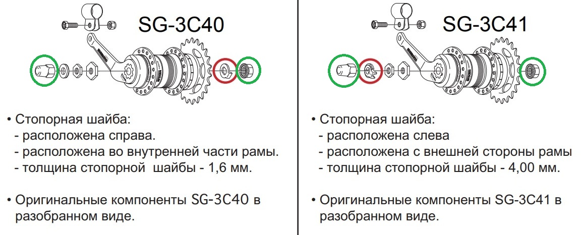

    Кирово-Чепецк
    10,995
    Цитата Сообщение от tvl92 Посмотреть сообщение
    myxo, загугли как выглядит стопорная шайба для планетарки и найди 2 отличия.
    Вашу стопорную шайбу (выделена красным кружком) мне знать не надо, и в чём ее отличие.
    Она в разных моделях планетарок ставится или слева или справа и на затяжку в дропах не влияет.
    На затяжку в дропах влияют концевые гайки (выделены зеленым цветом).
    Вот у этих гаек и срывает резьбу!
    Я вам описал надежное закрепление оси в дропах за счет применения специальной концевой трековой гайки.
    У меня три фикса и планетарка была.
    То есть я не от балды говорю, как Вы, а из практики.
    У тучи гаек концевых резьбу посрывал, и колесо шевелящееся в дропах было.
    Я потом их все на трековые гайки перевел.
    И планетарка с трековыми гайками была и фиксы сейчас на трековых.
    Никаких проблем с подвижкой оси в дропах или срывом резьбы концевых гаек при затяжке не имею!
    Чего и Вам желаю!

  10. #25500
    Кирово-Чепецк
    10,995
    На ранних планетарках действительно не было уса, страхующего от проворота оси при ослабление концевых гаек. Но его не напрасно сделали, ибо проворот оси может сломать втулку, а вытягивание из дропов - нет.
    И ведь хорошо, что придумали.
    Но в стоке к моей планетарке простые концевые гайки шли.
    Не было бы уса - при провороте этих гаек - планетарку на выброс.
    А простыми гайками послабленеие идет.
    Сперва тянутся -тянутся в дропах, а проморгаешь - ослабнут вдрызг, открутятся и втулка провернется вокруг оси и гавкнет.
    Но это в фантазии, потому что до такой степени я так не катаюсь.
    Раньше смотрел как тянется ось в дропах и вовремя подзатягивал.
    Потом снова видел, как тянется и снова подзатягивал.
    А подзатягивал простые гайки потом так, что срывал им резьбу.
    Менял на новые, подзатягивал снова, когда тянулась ось в дропах и снова срывал.
    Да надоело это все нафих!
    Говорю - поставил трековые - ниче ездить в дропах не стало, как вкопанные оси стоят.
