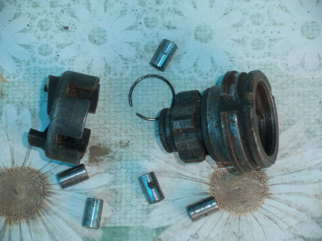

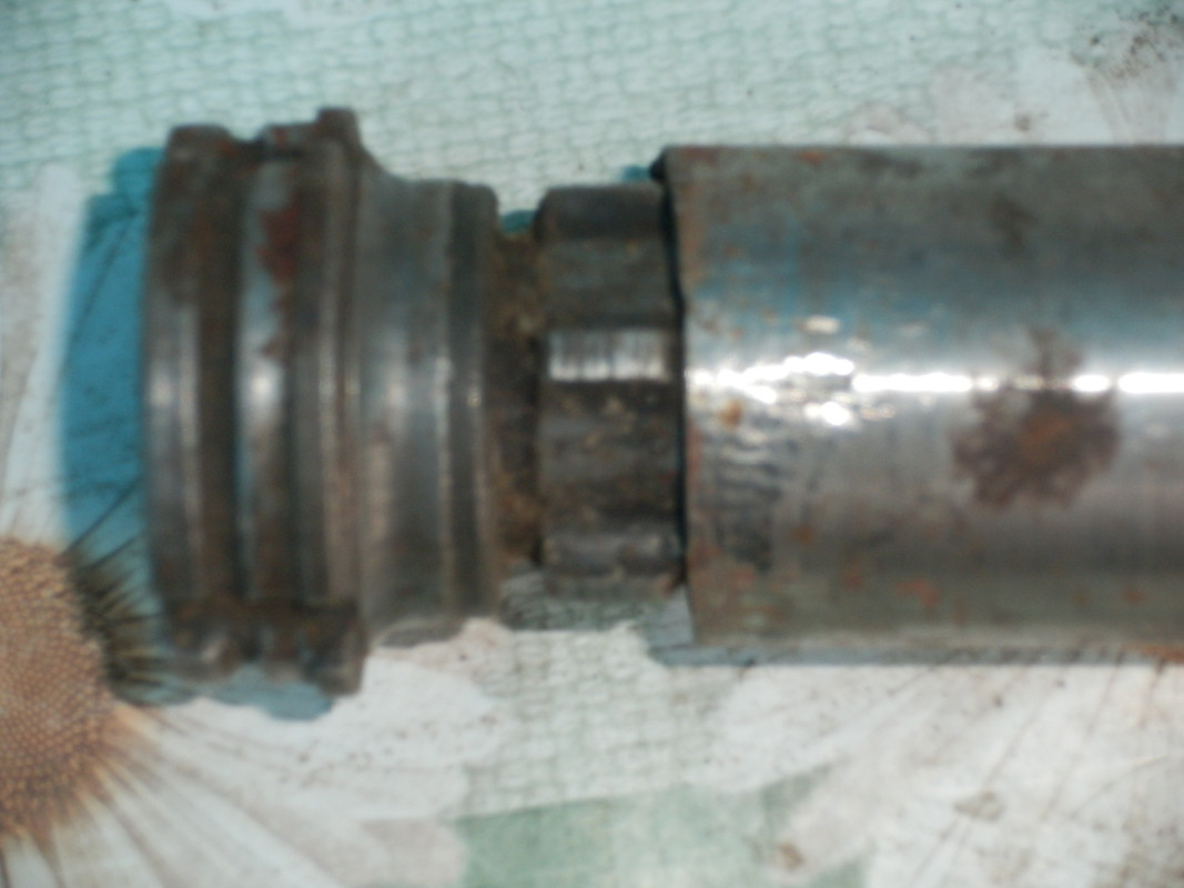

    Фиксированная втулка изготовленная из советской задней втулки.Пробег на складнике более трех тысяч км., передача 44х16

    Уважаемый педали !
    В сообщении есть фото,надо клацнуть мышкой по адресу ссылки.
    ---------- Добавлено 10.02.2025 в 10:13 ---------- Предыдущее сообщение 09.02.2025 было в 20:29 ----------
    Уважаемый педали !
    Более подробное описание:
    1.Берем и разбираем втулку типа "Торпедо"
    2.откладываем в сторонку тормозной барабан и правый большой подшипник.
    3.снимаем стопорное кольцо и снимаем корону и ролики с пятерика:
    4.изготавливаем втулку длиной 45мм. с внешним диаметром равным внутреннему диаметру втулки "Торпедо",внутренний диаметр втулки должен быть равен диаметру хвостовика пятерика.(У меня не было возможности выполнить токарные работы и я взял просто отрезок 32 водопроводной трубы.)
    5.одеваем втулку на хвостовик до упора и обвариваем по кругу вдоль дорожки качения шариков:
    6.Прорезаем две щели 7х25 мм. в корпусе втулки "Торпедо"и собираем втулку без тормозного барабана и правого большого подшипника (шарики правого малого подшипника желательно заменить на шарики диаметром 6.3 мм.
    7.Завариваем щели на корпусе втулки,в результате корпус и втулка на хвостовике пятерика будут соединены вместе.
    ---------- Добавлено в 10:36 ---------- Предыдущее сообщение было в 10:13 ----------
    На изготовленной втулке были использованы как советские ,так и китайские звездочки и в результате эксплуатации срезания трех зацепов на звездочке не было.В связи с тем,что точность изготовления деталей невысокая, необходимо устранить люфт в сопряжении шлицов пятерика и зацепов звездочки.Для этого в зазоры вставлены шпонки изготовленные из расплющенной по толщине зазоров спицы,длина шпонок 3мм.От выпадания шпонки зафиксированы стопорным кольцом звезды.
