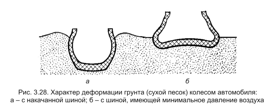

    Were1325, по собственному опыту очень многочисленных заездов в подъём Бурый (каждый год, начиная с 2014-го) могу однозначно сказать, что давление в шинах здесь играет большую роль. И заезжать мне ощутимо сложнее, если давление превышает оптимальное для заезда в этот подъём. Заезжать получалось даже на почти в хлам стёртых покрышках, но только если давление в них было ещё ниже, чем оптимальное на нестёртых.

    Цитата Сообщение от АК74 Посмотреть сообщение
    Снегоступы имеют большее пятно контакта, чем обычная обувь, оказывают меньшее давление на поверхность и меньше проваливаются, зарываются. С колёсами также.
    На меньшем давлении в зацеплении находится большее количество грунтозацепов покрышки.
    Переднее толкаемое колесо меньше проваливается на меньшем давлении, а ведущее заднее колесо лучше цепляется за рыхлый грунт большим количеством грунтозацепов.
    Грунтозацепы заглубленые не только за счёт силы трения, но и за счёт среза грунта помогают.
    Лаврентьев В. Б.
    В помощь строителям БАМ
    Вождение автомобилей высокой проходимости
    http://kaliningrad-4x4.ru/index.php?option=com_content&view=article&id=46&It emid=57
    https://storage.yandexcloud.net/wr4i...62_pic_005.png
    https://storage.yandexcloud.net/wr4i...62_pic_009.png
    https://a.d-cd.net/4a1heQkZUFsqOG7nBlg40kzhflM-960.jpg
    Шина б не спущена
  4. #244
    Цитата Сообщение от colorex Посмотреть сообщение
    Шина б не спущена
    По вашему, у шины б давление воздуха не снижено до меньшего значения?
